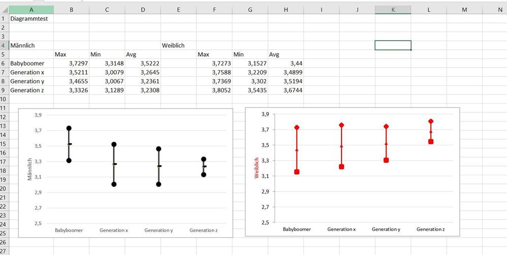

Ich möchte in Excel 2 Diagramme zusammenführen und bekomme es natürlich nicht hin.
Wie bekommt man die roten Daten in das Diagramm mit den schwarzen Daten? Bei den Generationen sollen somit 2 vertikale Datenreihen zu sehen sein (also eine schwarze und eine rote). Hat wer eine Idee?

Pragmatischer Lösungsansatz: Verschieben Sie die Betitelungen "Männlich" nach oben und "Weiblich" nach unten. Markieren Sie die "weibliche" Tabelle und wählen Sie "kein Hintergrund". Ziehen Sie dann die "weibliche" Tabelle über die "männliche Tabelle" sodass diese passgenau darüber liegt.
Die gemischten Daten bekommen Sie nicht in ein Diagramm.

Ist schon sehr pragmatisch. Und ich bin mir nicht sicher, ob es funktioniert: Das ganze ist eingebettet in ein Word-Dokument für eine Bachelor-Arbeit.
Trotzdem danke für den Ansatz!

Ich habe es in Excel nachgestellt. Geht.
Wenn sie das in Word übernehmen, folgender Tipp:
Setzen sie feste Ankerpunkte! Legen Sie also Größe und Position nicht relativ, sondern absolut fest! Dann ist das exakt übereinander und alles ist gut.
Tipp für das nächste Mal: Tabelle einfach mal anhängen damit man als Helfender nicht alles manuell eingeben muss 🙈 und gleich dazu schreiben was man mit den Daten vor hat. Dann kann man gezielter antworten.
