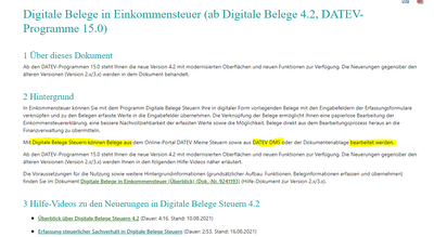

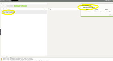

Hallo community,
verstehe ich das u.a. Dokument dahingehend richtig, dass Belege aus der lokalen DTAEV-DMS mit Feldern im Programm Einkommensteuer verknüpft werden können?
Falls das so ist, dann werden bei mir aber keine DMS Dokumente/Belege in der u.a. Übersicht angezeigt. Ich habe mir in meinem DATEV-Benutzerkonto alle Rechte gegeben....

habe mich mit einem Datev Servicekontakt aufklären lassen.
Der Mdt muss erstmal bei MyDatev registriert werden. Erst dann können die Belege/Doks aus der DMS mit ESt verknüpft werden.....

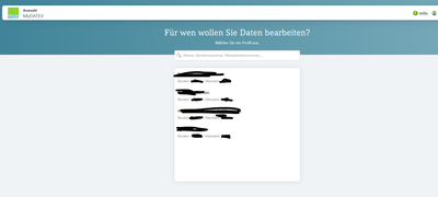

Danke für die Infos! Es macht wirklich Sinn vorerst nur die betreffenden Mandanten einzurichten....
Nach meinen Spielereien habe ich nun ein paar Mdt. in der MyDatev bzw. Meine Steuern-Übersicht (wo ist eigentlich der Unterschied) ..... wie kann ich die "Testmandanten" dort wieder löschen? Mit der wenig umfangreichen MyDatev-Hilfe kann ich nichts anfangen.

Ja, passt Ich glaube auch es definiert sich wie folgt: MeineSteuern => (Steuererklärungs-)Portal, auf das der Mdt. zugreift
MyDATEV ==> "vorgeschaltetes" Portal, für die Kanzlei mit div. anderen Programmen )und auch MeineSteuern).

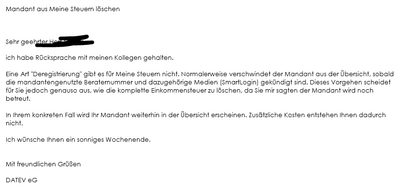

Zur Löschung: hier die Info der DATEV - Löschung MyDATEV bei Nutzung der Hauptberaternummer nicht möglich. Begründung auch: frisst kein Brot 😉
