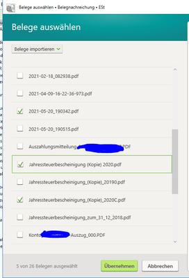

Ich habs gerade noch mal ausprobiert.
Ich kann zwar mehrere Belege in einem Schritt auswählen.
ABER:
Bei der Auswahl werden mir alle Belege aus allen Jahren in meine Steuern angezeigt.
Außerdem werden die Belege mit dem Dateinamen angezeigt. Das ist ja gerade bei Scans dann schwierig. Hier hilft dann (nur) die Vorschau. Bei mehreren Jahren und einige Belegen wird das auch nicht klappen.
