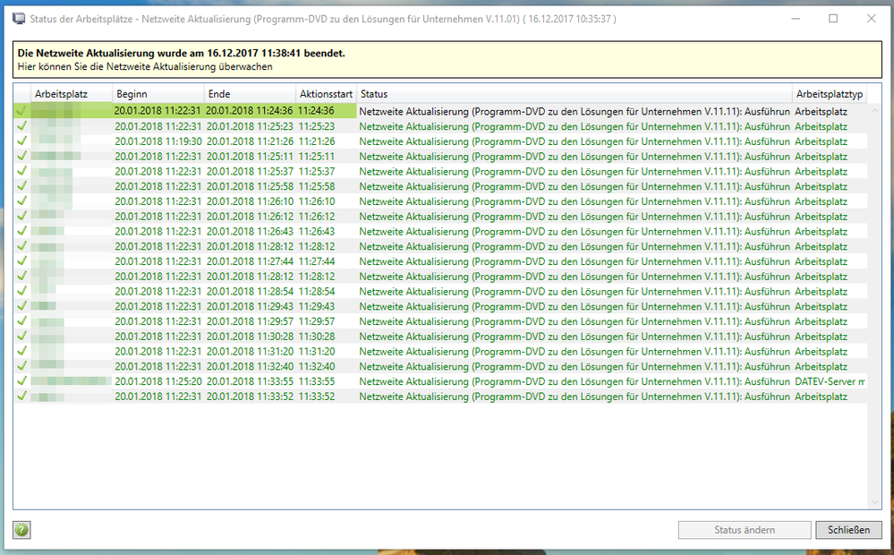

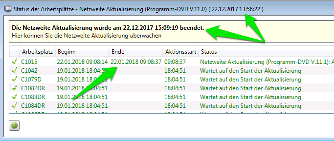

Ich hab leider keinen Screenshot gemacht! Ich war zu beschäftigt damit das Problem zu lösen! Hier mal symbolisch ein Bild dazu:
Ich habe zur Problembehebung dann im Bereich "Auftragsverwaltung" dann mit der rechten Maustaste die beiden Auftragsdateien gelöscht, und damit war die netzweite Aktualisierung an den Arbeitsplätzen beendet.
Sehr interessant dabei ist auch, das im Fenster der Arbeitsplatzstatus zwar die aktuellen Vorgänge an den Rechnern angezeigt wurden, aber im Infobereich und im Titel noch immer das Dezember-Update angezeigt wurde und wird:
Der Installationsmanager hat scheinbar aus irgend einem Grund die neue netzweite Aktualisierung - die über den normalen Wizard gestartet wurde - garnicht wahrgenommen! 😞
