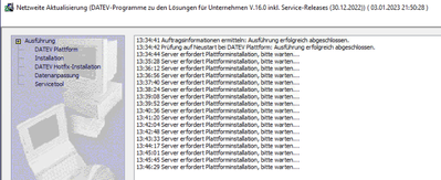

nachdem ich nun längere Zeit keine Probleme mehr mit den Updates hatte, brauche ich mal wieder Hilfe 😉
Vorhanden ist eine Installation mit einem Peerserver (ja ich weiß....) und drei Clients. Update am Peerserver und zwei Clients war problemlos möglich, läuft alles soweit.
Bei dem 3. Client hab ich es nun selber vergeigt! Parallel läuft nämlich gerade eine Windows Server Umstellung und dabei habe ich den Rechnernamen des 3. Client geändert 🙄 Wenn ich nun das Update starte (ich starte das manuell aus dem Freigabeverzeichnis des Peerservers), kommt der Update Monitor und hängt in folgendem Status fest:
Die Meldung mit der Plattforminstallation wiederholt sich ständig. Gibts noch eine Chanche, das Update zu installieren? Wenn das Update drauf ist, könnte ich ja das "Leistungsumzugs-Tool" aufrufen und den Rechnername in Datev ändern. Aber so hab ich ja keine Chance oder?
Andersrum. PC wieder umbenennen, Update versuchen einszuspielen und danach den PC Namen ändern. In der Registry stehen im DATEV Zweig die PC Namen hart drin, sodass nach der Umbenennung eigentlich alles wieder wie vorher laufen sollte.

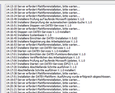

Also nach dem zurück benennen des Arbeitsplatzes hat die Installation losgelegt und alle Schritte durchgeführt. Nach einem Neustart sieht es aber leider nicht besser aus:
Auf was wird hier gewartet bzw. was kann ich an der Stelle machen?
MarkusH1
469 Mal angesehen
Okay es liegt wohl an einem fehlendem Update des Servers - wie die Anzeige im Installationsmanager auch andeutet! Aktuell läuft das Update auf dem Server und der Client hat nun auch weiter gemacht bzw. möchte jetzt einen Neustart.
Bin gespannt ob nun alles durchläuft...
