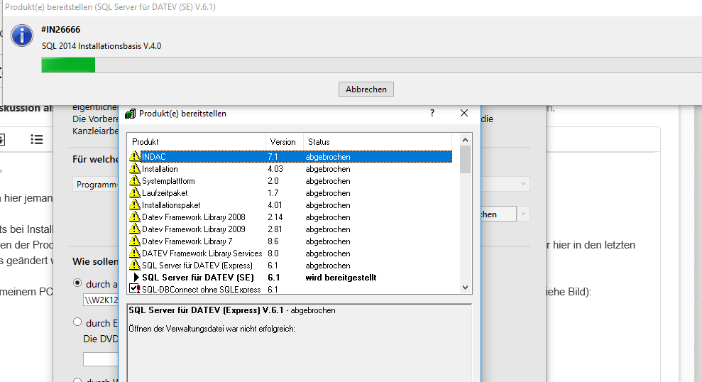

vielleicht hat ja hier jemand eine schnelle Lösung parat...
Ich hatte bereits bei Installation der DVD 10.1 das gleiche Problem, nun bei der Aktualisierung einiger Komponenten erneut:
Das Bereitstellen der Produkte im Netz funktionier nicht, obwohl es jahrelang nie Probleme damit gab und auch an der IT-Infrastruktur hier in den letzten Monaten nichts geändert wurde.
Wenn ich von meinem PC die Installation und die Bereitstellung starte, beginnt diese zwar. die Bereitstellung wird auch ausgeführt (siehe Bild):
Dann aber wird neben jedem Produkt eine Warnung angezeigt mit dem Hinweis: "Öffnen der Verwaltungsdatei nicht erfolgreich".
Daher musste ich schon bei der letzten Programm-DVD eine Arbeitsplatzinstallation an jedem Platz machen, was natürlich möglich aber doch etwas mühsam ist.
Vielen Dank im Voraus schon für Lösungsideen und -vorschläge.

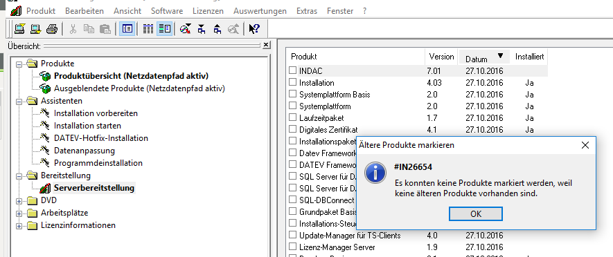

Hallo Herr Graf,
vielen Dank für die schnelle Antwort.
Allerdings hatte ich die "üblichen" Lösungsvorschläge schon selber probiert.
Der von Ihnen geschilderte Versuch läuft allerdings auf den nächsten Fehler:
So langsam bekomme ich das Gefühl, hier steckt irgendwo (warum auch immer) grundsätzlich der Wurm drin. So kann ich z.B. auch plötzlich keinen Installationsadministrator für die netzweiter Aktualisierung mehr hinterlegen. Wenn ich die Daten eingebe und auf Anmeldeinformationen testen klicke, sind diese okay. Beim Klick auf die Schaltfläche WEITER sind sie aber angeblich plötzlich nicht mehr okay!?
