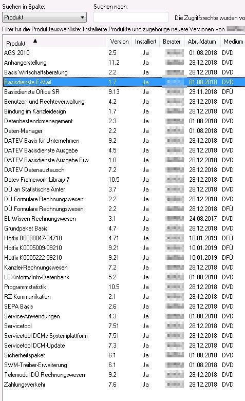

Hallo und vielen Dank für die kurzfristige Antwort!
Ja, die Datenanpassung schlägt leider von beiden vorhandenen Systemen aus fehl.
Das ist die Übersicht für "Installierte Produkte und zugehörige neuere Versionen":
Leider sind mir zugegebenermaßen die Zusammenhänge zwischen den diversen Produkten <-> Anwendungen <-> Komponenten nicht immer 100% klar.
Den exakten Begriff "Basiskomponenten" finde ich auch bisher ausschließlich im genannten Fehler-/Meldungstext sowie in der "Detailübersicht installierter Produkte":
Basiskomponenten 5 V.5.1
"Basiskomponenten 5 V.5.1" wurde am 23.08.2018 als Arbeitsplatz-Installation, Vollversion (kein Service-Release) und Freigabeversion eingerichtet
(B0000555- 51 101-0006)
Gemäß dieser "Detailübersicht" wären die "Basiskomponenten 4" bzw. "Basiskomponenten 4 V.4.5"(?) tatsächlich nicht installiert, aber ich sehe leider aktuell keine Möglichkeit diese eine spezielle Komponenten (warum auch immer sie fehlt) einzeln gezielt nachzuinstallieren (das Neuinstallieren aller Produkte hat offensichtlich leider nicht ausgereicht). Gibt es hierfür irgendeinen "Trick"? Oder bin ich da gerade generell völlig auf dem Holzweg?
Nicht schlimm. Mir auch nicht. Daher soll man ja den Assistenten nutzen, der die Abhängigkeiten kennt .
Was ich aber meinte, sind die Basisdienste Ausgabe, die aber in Version 4.5  bei Ihnen installiert sind. Das scheint also nicht die Ursache zu sein.
Wenn Version 5 drauf ist, ersetzt die Version die vorangegangene Version 4.
Haben Sie schon mal versucht Lohn&Gehalt zu reparieren / zu überschreiben?
