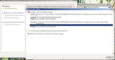

Habe den Deinstallationsassistenten durchgeführt! Super Sache. Bei der Sicherung durch den Umzugs-Assistent ist eine Fehlermeldung aufgetreten. Zwei Dateien werden anscheinend benutzt. Eine Idee welcher Prozess das sein könnte?
Nachricht 7 von 25
3162 Mal angesehen
Der DATEV SQL-Server hat die IAM Datenbank im Zugriff. Den kann man via Windows Dienste beenden.
FIBAA

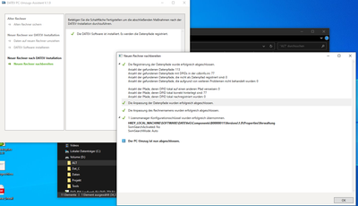

Jetzt habe ich folgende Fehlermeldung, kann daher leider nicht mit dem Umzugstool fortfahren. Irgendeine Idee woran es hier liegt?
Nachricht 12 von 25
3107 Mal angesehen
Sorry, aber das übersteigt die Kapazität des Forums. Da muss man dann wen einmal per Fernwartung drauf lassen. Das sieht gar nicht gut aus.

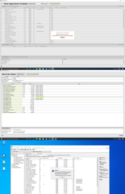

Hier der Screenshot nach der Installation
Nachricht 16 von 25
3064 Mal angesehen
Da wurde nichts installiert, weil die Plattforminstallation - warum auch immer mit welchem Fehler auch immer - abgebrochen wurde.

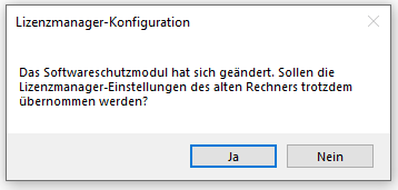

Habe Windows neu installiert und auch Datev mit dem Unzugs-Tool erneut installiert. Leider die selbe Fehlermeldung, versuche jetzt mit dem Installations-Manager wenn möglich die Module nachzuinstallieren!? Bevor ich die automatische Konfiguration des Ziel-PCs gestartet habe ploppte folgende Abfrage auf:
Ich denke aber, dass diese Abfrage nach dem automatischen Konfigurieren des Ziel PCs obsolet wäre. Das oben beschriebene Problem hat ja mit der Installation an sich zutun..
Danke nochmal für die rasche Antwort

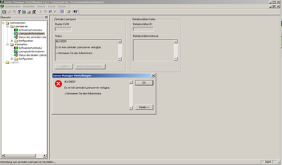

Die aus dem Fehlerlog erwähnten Hotfixe habe ich jetzt nachinstalliert. Bei der manuellen Installation des Servicetools jedoch erscheint folgende Warnung:
 Gilt die Warnung der Abhänigkeit des Servicetools zu anderen Programmmodulen?

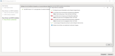

Da haben wir ja das Problem gefunden (die DVD 13.1 ist gar nicht vollständig installiert): Parameterdatei existiert nicht = der Ordner, wo die Service Releases beim Abruf abgelegt werden, ist irgendwie nicht ok (Dateien werden nicht gefunden).
Also dann am neuen Rechner über Installationsmanager - Extras - Bereitstellung - löschen. Danach Menüpunkt Software - vom RZ holen ausführen. Anschließend im Installationsmanager links unter Assistenten "Installation starten" DVD 13.1 + SRs auswählen und laufen lassen (Standard mit Neuinstallation). Wenn Installation durch ist, Nacharbeiten ausführen lassen (PC-Umzugstool noch mal aufrufen, Daten sollten aber vor Installtion und Nacharbeiten schon über das Tool auf dem Rechner sein...).
Vermutungen (aufgrund der geposteten Meldungen..): Hat sich evtl. auch das Softwareschutzmodul geändert (z.B. am alten Rechner noch ein uraltes SWM für die parallele Schnittstelle oder ein USB-SWM so ein blaues und jetzt nur noch mIDentity)? Dann den neuen "Stecker" via Logistik-Center (Tel.-Nr.: 0911 319 37050) als "Master" hinterlegen lassen. Obig erwähnten Abruf - "vom RZ holen" wiederholen...).
Viel Erfolg! Ansonsten tatsächlich den Support kontaktieren...

habe nun die Schritte ausgeführt, " Extras - Bereitstellung - löschen. Danach Menüpunkt Software - vom RZ holen ausführen " auch mit Logistik-Center telefoniert. Das neue mIDentity ist bereits master. Habe ein Screenshot mit dem Ablauf erstellt. Leider immer noch die selbe Fehlermeldung bei dem Versuch die automatische Nachbereitung durchzuführen via Umzugs-tool
 Ich versuche nun nochmal, weiß allerdings beim besten Willen nicht wo der Haken ist. Habe ja alles Schritt für Schritt durchgeführt bis auf das deinstallieren des Lizenzservers auf dem alten PC damit dieser zur Not noch einsatzbereit ist.
FIBAA
Nachricht 25 von 25
2920 Mal angesehen
Ich danke euch allen von ganzem Herzen! Es ist vollbracht. (ganz besonders Metalposaunist!)
 Ich habe die DVD Install Routine nocheinmal durchgeführt. Aus irgendeinem Grund hat die erste Installation nicht alles durchinstalliert. Problem des Umzugs ist gelöst! Jetzt habe ich nur noch einige Probleme mit dem "entknüpfen" von Datev-Nutzern mit dem RZ. Dafür gibt es aber bestimmte andere Forumsbeiträge.
Also an dieser Stelle nochmal besten Dank an die Poster. Super community !
