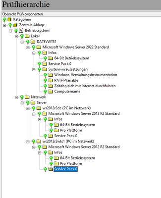

Serverumzug auf neues System mit neuen Servernamen ist durch und Datev läuft auch.
Servicetool lief beim Programmcheck sauber durch, aber beim Check "Zentrale Ablage - Systemplattform-Check" stehen teils noch die alten Servernamen.
Unten beim Netzwerk stehen noch die alten Servernamen von den 2012er Servern, die gar nicht mehr laufen. Hier wurde das Servicetool auf dem WTS-Server gestartet.
Servicetool vom Fileserver, auf dem SQL und LiMa und Kommserver laufen sieht es so aus:
Muss da irgendwo noch was geändert werden? Oder kann man das so stehen lassen?
Vielen Dank und viele Grüße.
PS: Nach dem Laufzeitfaktoren-Lauf hat er auf dem WTS nun auch den neuen Server mit dazu geschrieben, die beiden alten stehen aber auch noch mit drin.

ja , es ist möglich die alten, abgebauten Systeme aus der zentralen Ablage zu entfernen.
Abgebaute Systeme aus der Zentralen Ablage entfernen
Vorgehen:
1 Windows-Taste + R drücken, Befehl srvtool eingeben und mit OK bestätigen.
   Das Servicetool startet.
2 Komponentenauswahl abbrechen.
3 Ansicht Ablage: Lokal öffnen in der Servicetool-Leiste.
   Wenn die Servicetool-Leiste nicht angezeigt wird, kann sie über den
   Menüpunkt Ansicht | Servicetool-Leiste aktiviert werden.
4 Symbol Computer klicken.
5 Im Netzwerk nicht mehr vorhandene Systeme markieren.
6 Schaltfläche Löschen klicken rechts unten.
7 Löschen der Systeme aus der Zentralen Ablage mit Ja bestätigen.
