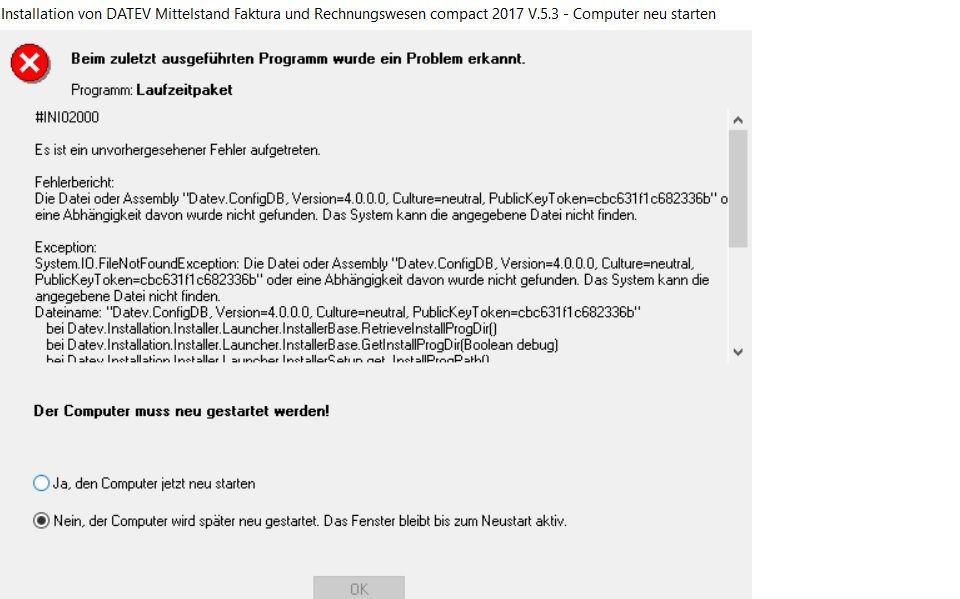

Ich habe versucht Datev mittelstand faktura rechnungswesen compact auf einem neuen Laptop mit Windows 10 zu installieren, da mein aktueller Laptop den Geist aufgibt.
Leider bekomme ich schon nach kurzem die Fehlermeldung INI 02000 .
Laut Fehler Ausgabe sollte in der Registry ein Wert auf 1 gesetzt werde.
Diese ist weder bei meinem alten Laptop noch bei dem neuen als Eintrag vorhanden.
Danach kommt eine Aufforderung das Tool SRV/tool zu Starten , aber hierbei wird kein Fehler gefunden.
Was kann ich hier tun?
Kann mir jemand helfen?

Leider bekomme ich bei dem neuen Laptop die export reg Datei nicht ausgeführt ...
entweder ist der prozess belegt bzw. keine Admin Rechte
Kann man hier einen screenshot Einfügen ??
Dann würde ich die komplette Fehlermeldung INI 02000 Posten ?

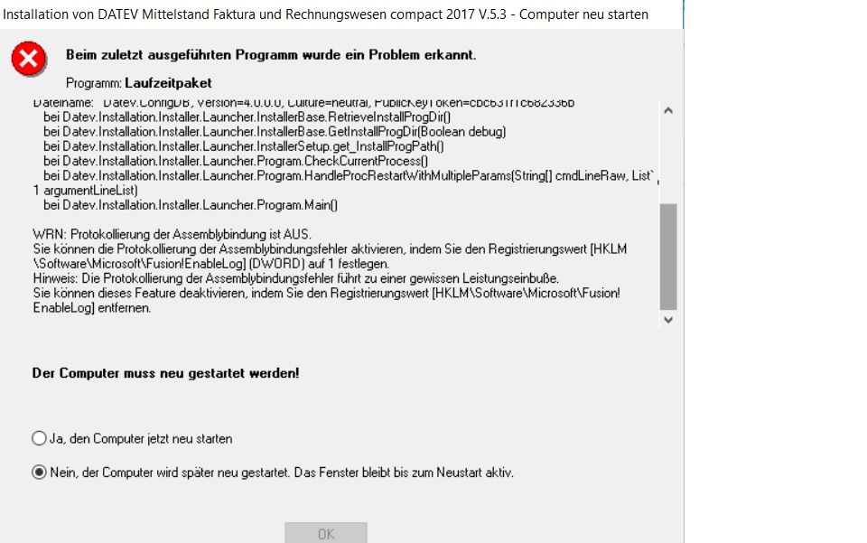

der letztere Reg eintrag exisiert bei mir überhaupt nicht. Kann dies der Fehler sein??

Hallo Herr Speicher,
Sie haben zwar die ini02000-Fehlermeldung, aber der Fehlerbericht ist ein ganz anderer. Das Info-DB-Dokument hilft nur bei dem einen bestimmten Fehlerbild, der im Dokument mit Fehlerbericht angezeigt wird.
Bei Ihnen scheitert die Installation, weil entweder beide oder eines der msi-Pakete DFL7Configdb.msi und DFL7 Microkernel.msi nicht richtig auf Ihrem Rechner installiert sind.
Probieren Sie folgende Lösung:
DATEV-Installation" über "Systemsteuerung" deinstallieren und nach Neustart des Rechners wieder installieren (über DVD\Install\startup.exe).
Wenn das Problem damit nicht behoben ist, siehe zweite Lösung:
Auf die DVD (1) gehen - Beispiel DVD 10.1:
aus dem Ordner DVD1\DEPOT\B0001500\000609975\MSI das MSI Paket installieren (DFL7Microkernel.msi doppelklicken)
aus dem Ordner DVD1\DEPOT\B0001502\000609977\MSI - MSI Paket installieren (DFL7ConfigDB.msi doppelklicken)
Anschließend Installation der Plattform wiederholen.
