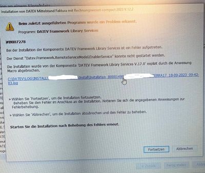

Fehler INI07278 DATEV Framework Library Services
10
letzte Antwort am 19.09.2023 12:10:41 von metalposaunist
Stephanie_F
Nachricht 1 von 11
1037 Mal angesehen
ich versuche gerade Mittelstand Faktura mit Rechnungswesen bei einem Mandanten Laptop zu installieren. Hier war vorher keine DATEV Installation vorhanden und er gibt mir den Fehler bei der Installation INI07278. Die Lösungen in dem Dokument sind nicht wirklich hilfreich da ich das System vom Mandanten nicht neu aufsetzen mag.
Framework hab ich schon manuell deaktiviert und aktiviert, aber ohne Erfolg. Hat vielleicht jemand noch einen hilfreichen Tipp bevor ich dem Mandanten mitteilen darf/ muss dass das System neu aufgesetzt werden darf sonst geht nichts.
Der Rest ist installiert aber Datev lässt sich nicht starten.

%temp% Ordner löschen kann auch nicht schaden.

leider haben wir Mittelstand compact da ist kein Installations Manager vorhanden. Das Skript in dem Dokument bringt leider auch nichts da keine Installation vorhanden war.

das löschen brachte leider auch keinen Erfolg 😞

Und was steht in der Logdatei genau drin?

Anbei der Log. Der Fehler heißt
Bei der Installation der Komponente DFL 7 Hosting ist ein Fehler aufgetreten.§N§§N§Der Dienst "Datev.Framework.RemoteServiceModel.EnablerService" konnte nicht gestartet werden.
Der Fehler ist jetzt auch ein anderer geworden. Die Installation bricht jetzt ab da bei der Komponente DFL 7 Hosting ein Fehler aufgetreten ist.

Bitte die Logdatei als TXT hier hochladen und wenn das nicht geht, den Text reinkopieren. In einer Bilddatei lässt sich schlecht mittels STRG+F suchen.

Ist auf dem Rechner noch ein VirenScanner während der Installation am laufen? --> deaktivieren

Nachricht 11 von 11
904 Mal angesehen
DFL00317 in der Ereignisanzeige Wäre mein nächster Ansatz, wenn die Ereignisanzeige wirklich das meldet.
