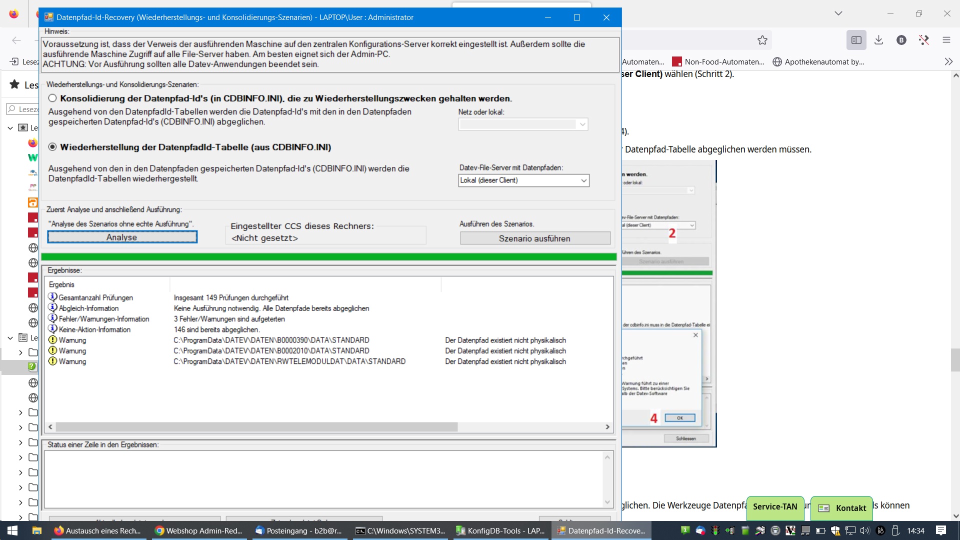

Vielen Dank für die Antwort, das Durchführen von Punkt 2.4.4 "Datenpfad IDs anpassen"
bringt eine Fehlermeldung:
Hat jemand eine Idee?
wanadoo
Nachricht 5 von 8
374 Mal angesehen
Kann man ignorieren (die Programme gibt es vrmtl. nicht mehr). Lässt sich denn der Arbeitsplatz aufrufen? Evtl. tritt gar kein Problem (mehr) auf?
