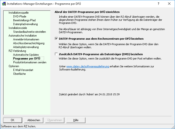

Eventuell vielleicht die Programme per DFÜ beziehen? Dann hat man eine andere (neuere) Version, mit der der Fehler vielleicht nicht auftritt. Unter Extras => Einstellungen => RZ - Verbindung => Programme aus dem RZ per DFÜ beziehen.
Es gibt eigentlich keinen Grund mehr für die DVD, selbst bei langsamen Leitungen. Wir haben ne super langsame Leitung, und der Abruf funktioniert tadellos.329295_pastedImage_0.png
