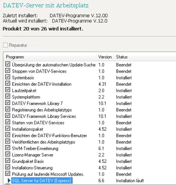

folgendes Problem:
ein normaler Windows 10 PC im Netz wurde im Letzten Updatelauf offenbar zum Server gemacht.
DB CONNECT runter und SQL Express drauf.
Wie kann ich die Maschine wieder als Arbeitsplatz umswitchen.
INDAC.exe -u zeigt "Sie installieren einen neuen DATEV Server"
Wenn ich auf weiter drücke kann ich zwischen "DATEV Server, DATEV Server mit Arbeitsplatz und DATEV Server mit Kommunikationsserver wechseln"
SQL Express habe ich jetzt von Hand deinstalliert und DB Connect installiert.
Sobald ich das Update starte will er wieder den SQL Express installieren ???
Wie nun weiter ?

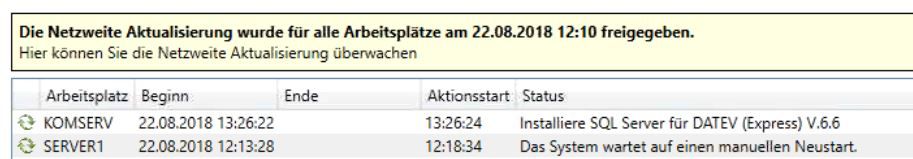

heute wieder bei DVD 12.0 in einer völlig anderen Kanzlei.
Windows 7 ist installiert (seit ca. 3 Jahren)
Keinerlei LOKALE Daten vorhanden, alles Updates bis heute ohne Probleme.
Aus einem ganz normalen Arbeitsplatz mit KommServer und LizenzServer  wurde jetzt ein Datev Server mit Arbeitsplatz.
Mit INDAC auch nicht mehr änderbar.
Ich muss also immer wieder SQL deinstallieren und DB Connect installieren.
Beim nächsten UpdateManagerlauf wird natürlich wieder SQL Express installiert.
In den Kanzleien wo wir zig.GByte große MDF Dateien haben muss dann natürlich der ganze Rechner neu installiert werden da SQL Express das nicht unterstützt und der Updatemanager dann immer abbricht.
Es muss doch möglich sein irgendwo in der Registry das wieder zu richten???
