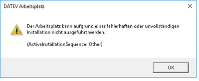

Set dem letzten Online Update bekommen wir jeden Morgen die Meldung das noch eine Andere Installation am laufen ist.
Es läuft auch bei allen Usern der DATEV Update_Monitor.
Wenn ich dann im Installation Manager unter Arbeitsplätze - Status der Arbeitsplätze schaue steht:
"Produktinformationen senden: Ausführung gestartet."
Wenn ich den Installation Manager dann schließe startet das Programm.
Wenn ich die Datev dann schließe und neu starte ist es wieder gesperrt.
Sonst kann ich nichts erkennen. Die Installation ist ohne Fehler durchgelaufen.

Hallo hab den Fehler behoben:
Im Installationsmanager im Expertenmodus habe ich in den Erweiterten Einstellungen ein widersprüchliches Bild vorgefunden.
Im oberen Bereich "aktiver Auftrag" wurde kein aktiver Auftrag gemeldet. Im unteren Bereich der Auftragsverwaltung wurde je eine zentrale und eine lokale Datei gemeldet.
Ich habe zur Problembehebung dann im Bereich "Auftragsverwaltung" dann mit der rechten Maustaste die beiden Auftragsdateien gelöscht, und damit war die netzweite Aktualisierung an den Arbeitsplätzen beendet.
