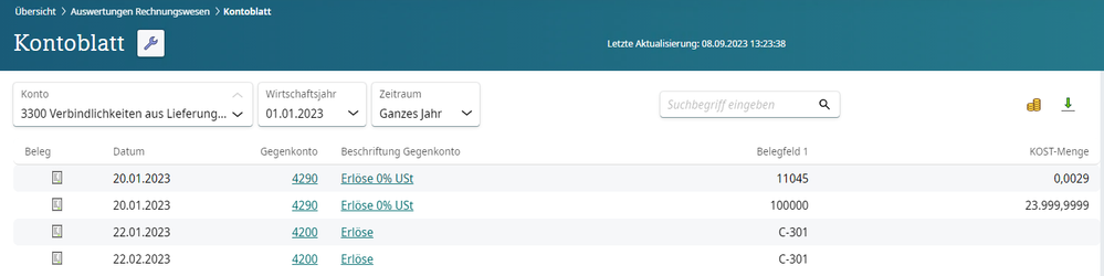

Unsere Mandanten mit Kostenstellen wünschen sich die Anzeige der Kost-Menge im Kontoblatt, da sie diese für diverse Berechnungen und Aufstellungen für öffentliche Geschäftspartner/Behörden benötigen.
Viele Grüße aus NRW
"Ich bin KOB"
Status: Umgesetzt
Hallo @sharanya
im neuen Kontoblatt können Sie sich über das Schraubenschlüsselsymbol jetzt die KOST-Menge einblenden:
Nina Naßler
5 Kommentare

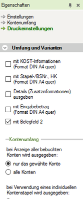

N_Wanke
1629 Mal angesehen
Das ist in den Einstellungen möglich. Einmal bei Finanzbuchführung ausgeben:
Oder wenn Sie in der Kontenblattübersicht sind auf der rechten Seite und Druckeinstellungen:
sharanya
1626 Mal angesehen
@N_Wanke das schaue ich mir nochmal an, danke
sharanya
1623 Mal angesehen
@N_Wanke danke, ich hätte schwören können, dass das vor einiger Zeit noch nicht ging. Zwar nur als PDF aber immerhin besser als nichts.
In der Auswertung online - Kontoblatt kommt leider immer noch nur die Kostenstelle mit rüber, ohne Kost-Menge.
N_Wanke
1621 Mal angesehen
Ja die Auswertungen in der Kostenrechnung sind was den Export angeht leider nicht so gut. An Rechner selber kann man vieles einstellen aber sobald es Exportiert wird sieht es grauenvoll aus oder geht gar nicht erst...
Nina_Naßler
943 Mal angesehen
Status geändert in: Umgesetzt
Hallo @sharanya
Nina Naßler
