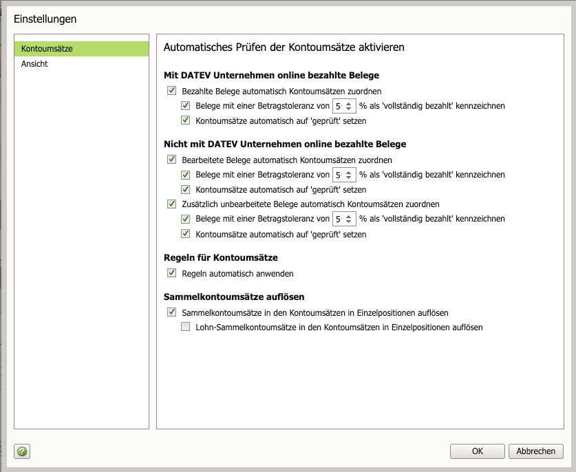

Feedback von DATEV vom 20.05.2020:
ich habe Neuigkeiten zu Ihrer Idee 🙂
Sie können demnächst über die Einstellung eines Toleranzwertes Belege automatisch als „vollständig bezahlt“ kennzeichnen. Innerhalb dieses Toleranzwertes werden Belege auch bei niedrigeren Zahlbeträgen (z.B. bei Skontoabzug) als „vollständig bezahlt“ gekennzeichnet.
Weitere Informationen finden Sie hier: Info-Dokument 1009135.
Nina Eichenmüller
Status: Umgesetzt
Mit der Übergabe heute morgen ist das Feature nun für Sie alle verfügbar 🙂

Hallo Frau Naßler,
seit 19.10. stehen alle Rechnungen auf nicht vollständig bezahlt. Irgendwas passt da mit dem Zahlungsabgleich nicht.
Hier meine Einstellungen im Bankmodul.Bildschirmfoto 2023-11-09 um 15.21.37.png
OTWIS
327 Mal angesehen
Hallo Frau Naßler,
bei mir wird seit 19.10., also seit ich die Einstellung getroffen habe keine Überweisung mehr als bezahlt markiert. Nachfolgend die Einstellung.

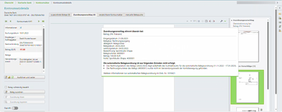

Hallo Florian, Sie haben beim Zuordnen der Kontoumsätze in der Registerkarte "Zuordnungsvorschlag" die Möglichkeit zu sehen, warum ein Beleg nicht mit einem Kontoumsatz verknüpft wurde. Das sieht dann so aus:
Hilft Ihnen das weiter? Alternativ können Sie sich gerne im Service melden 🙂

Hallo Frau Naßler,
vielen Dank. Derzeit werden die Umsätze nicht automatisch auf bezahlt gesetzt, obwohl in Bank auf geprüft und zugeordnet.
Ich melde mich beim Service, vielen Dank.
