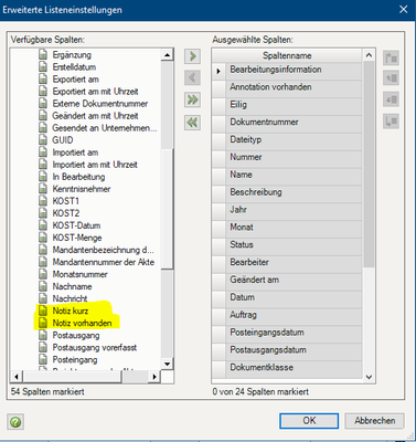

Wir nutzen in DMS oft das Notizfeld zu den einzelnen Dokumenten. Wenn man sich in DMS ein Filter/Reiter z. B. "zur Unterschrift" angelegt hat, kann man leider unter Einstellung das Notizfeld nicht einblenden lassen.

Bitte mal in die erweiterten Listeneinstellungen schauen. Dort gibt es zwei Spalten, die man sich einblenden kann: "Notiz vohanden" (mit Mausover/Tooltip) und "Notiz kurz".

Ach so, ich meinte nicht bei Mandantenübersicht = Schnellinfo Dokumente, da ist meine Notiz sichtbar.
Wir haben extra Reiter für die Dokumente angelegt, da kann man leider Notizfeld nicht einblenden lassen.

Sie sind auch nicht in den "Erweiterten Listeneinstellungen", Rechte Maustaste in die Liste, dann Liste, dann erweiterte Listeneinstellungen.

Ich habe es gefunden, ganz lieben dank an alle 🙂
