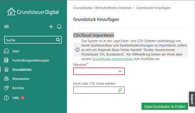

... das Importieren von vorerfassten Grundstücken (mit Hilfe von selbst erstellten Excel-Tabellen) scheint am Bedarf der anderen Grundsteuer-Digital-Anwender vorbei zu 'schrammen' 😉
... selbst erstellte Excel-Tabellen deshalb, weil ich die 'Original-fino-Vorerfassungstabellen' einfach nur schrecklich finde, höflich ausgedrückt.
... laut den Infos innerhalb der "Grundsteuer-Digital"-Anwendung sollte der Import dieser Grundstücksdaten aus selbsterstellten Excel-Tabellen eigentlich eine der leichtesten Übungen 'von' Welt zu sein.
(siehe hier im Screenshot)
Falls das jetzt aber wieder nicht klappt, muss ich so allmählich an mir zweifeln oder nach wie vor an fino ,
Sollte es heute aber doch noch klappen, nehme ich die Zweifel in diesem Punkt zurück 😉
... wenn allerdings damit gemeint ist, dass nur die Basisfelder "Straße", "Hausnummer", "Postleitzahl", "Ort", "Bundesland" importiert werden können, dann wäre diese Importfunktion ein 'Witz' und 'für die Tonne'
Vielleicht gab es aber auch nur Probleme bei der Beschreibung der Import-Voraussetzungen.

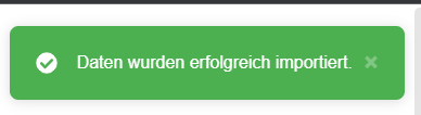

... dann, oh Wunder, eine neue Meldung (diesmal in 'grün' wie die 'Hoffnung')
... und, um die Hoffnung nicht schon im nächsten Schritt zu zerstören, auf den Button "Speichern" geklickt,
... tatsächlich mit einem erfreulichen Feedback

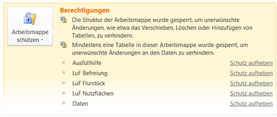

Die Tabellen dieser Arbeitsmappe sind geschützt, angeblich, damit die Struktur der Arbeitsmappe nicht verändert wird
... aber wie soll man reagieren, wenn z.B. der Name einer Gemeinde oder einer Gemarkung  oder eine Gemarkungsnummer fehlt ?
... wie können Zellinhalte aus anderen, gleich aufgebauten Excel-Tabellen in diese Importvorlage kopiert werden ?
Copy&Paste funktioniert jedenfalls nicht.
Die Importvorlage zwingt einen dazu, die Einträge in den einzelnen Zellen jeweils aus einer DropDown-Liste auszuwählen oder einzeln manuell einzutragen
... der Horror !
Ich meine, irgendwo mal gelesen zu haben, dass es ein einfaches Passwort zum Aufheben des Schutzes gibt, aber was ist schon 'einfach', wenn es unendlich viele 'einfache' Begriffe gibt
... auch gut möglich, dass dieses 'einfache' Kennwort für eine ganz anderen Excel-Anwendung eines anderen Anbieters galt (z.B. eine NWB-Tabelle)
