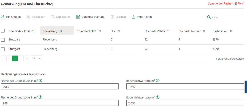

Ich habe einen Screenshot angehängt.
Ich musste zwei "Gemarkung und Grundstücke anlegen. Ich habe jeden mit einem anderen  "Flächenangaben des Grundstücks gelinkt.
Das ist nicht elegant, aber wenn es das Problem löst ...
Dem Kunden gehört nur ein Teil des Grundstücks. Sobald ich also seinen Anteil kenne, muss ich beide Flächen damit multiplizieren. Das Leben jenseits der Grenze in Baden-Württemberg ist interessant
