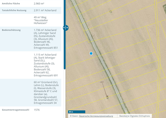

ich bin gerade bei der Bearbeitung einer größeren Erklärung LuF... Ich habe mir die einzelnen FlurSt im BayernAtlas angeschaut und bin mir teilweise unsicher, wie ich die dort enthaltenen Daten in die GrSt-Erkärung eintragen muss.
Z.B. dieses FlurSt:
Muss ich hier die 3 Flächen der Bodenschätzung mit der jeweiligen Ertragszahl eintragen? Oder die tatsächliche Nutzung als Ackerland mit der Gesamtertragszahl?
Und was mache ich mit dem Anteil am Fahrradweg? Weglassen, da keine EMZ bekannt? Dann komme ich aber mit den erfassten Einzelflächen nicht auf die amtliche Fläche... Wenn ich ihn erfassen muss, mit welcher Art der Nutzung?
Bei einem anderen FlurSt ist eine Teilfläche als "Wald" bezeichnet, für die gibt es auch keine EMZ... Das ist lediglich der Rand des Ackers und wird sicher nicht forstwirtschaftlich genutzt... Mit welcher Nutzung muss man dieses Stück eintragen, falls man es nicht weglassen kann?

In Ihrem Beispiel würden wir 2911m² Ackerland mit einer EMZ von 1576 deklarieren. Fassen Sie das gesamte Ackerland zusammen und melden Sie die volle Fläche und die volle EMZ an.
Ehrlich gesagt, würde ich den Radweg als Unland deklarieren. Es ist definitiv keine landwirtschaftliche Nutzung und  "auch bei geordneter Wirtschaftsweise keinen Ertrag abwerfen".
