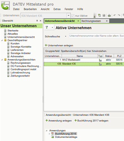

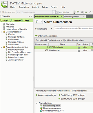

Ich habe nun den zweiten Mandanten selbst angelegt, der erste wurde eingespielt. Für beide mache ich die Lohn- und Finazbuchhaltung. Trotzdem habe ich unterscheidliche Darstellungen.
auf der Startseite, unten in den Anwendungen steht auch der Lohn
bei dem anderen fehlt der Lohn
den starte ich über die Programme

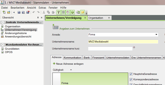

In den Unternehmensstammdaten, siehe linke Seite

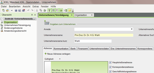

nur Zentrale Unternehmensdaten
hier noch zusätzlichen Mandantendaten
und zu guter Letzt
woher kommt der Name Mandant 436, ich finde kein Feld wo das drinsteht. Das ist der eingespielte Mandant

Inhaltlich würde ich sagen, sind die Leistungen noch nicht dem Mandat zugeordnet. Um das zu prüfen, können Sie mal die entsprechende Geschäftsfeldübersicht öffnen und dort den Bestand suchen. Da würde dann der Bereich "zentraler Mandant" leer sein. Alternativ aus dem jeweiligen Programm mal den Stammdatenabgleich anstoßen und gucken, ob er den vornimmt. Die Mandantendaten Rechnungswesen werden immer dann angelegt, wenn das Mandat auch eine Leistung Rechnungswesen hat.
Die Mandantenbezeichnung könnte evtl. in den Stammdaten falsch hinterlegt sein. Hier bitte auch das Feld "abweichende Mandantenbezeichnung" prüfen.
