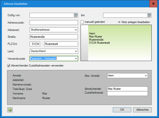

Es gibt einen entsprechenden Versandzusatz, wenn das weiterhilft:
