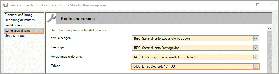

bei einigen Akten wird in der Rechnungserstellung automatisch eine MwSt. von 16% gezogen. Wie und wo ändere ich, dass künftig direkt 19% da steht und dies nicht manuell geändert werden muss?

Hallo Frau Auras,
wenn das nur in einigen, aber nicht in allen Akten so ist, prüfen Sie in diesen Akten im Arbeitsblatt Kontodaten (Zusatzbereich Kontextbezogene Links auf Aktenkonto | Kontodaten öffnen) prüfen, welches Erlöskonto in diesen Akten unter Zuordnung | Durchbuchungskonten | Erlöse eingestellt ist. Hier könnte ein falsches Erlöskonto (z. B. 8518  Provisionsumsätze 16% USt) eingestellt sein. Wählen Sie in der Liste Erlöse das richtige Erlöskonto aus, z. B. 8400  Erl. n. Geb.ord. 19% USt und speichern Sie die Akte.
Aktenkonto in Anwalt classic mit dem Arbeitsblatt Kontodaten öffnen
Wenn das Problem nur bei neu angelegten Akten besteht, klicken Sie in den Buchungskreiseinstellungen unter Organisation | Stammdaten | DATEV Anwalt Einstellungen | DATEV Anwalt Einstellungen | Aktenkonto auf den Eintrag Buchungskreiseinstellungen | Kontozuordnung und prüfen dort ob vor kurzem bei Durchbuchungskonten bei Aktenanlage | Erlöse das Standard-Erlöskonto auf ein 16%iges geändert wurde. Ändern Sie das Konto, z. B. auf z. B. 8400  Erl. n. Geb.ord. 19% USt und speichern Sie die Einstellung.
Durchbuchungskonten und Verrechnungskonten für das Aktenkonto in Anwalt classic festlegen
