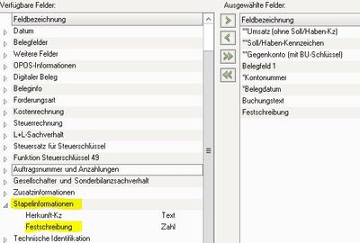

deine Lösung bei dem ASCII Import ist das Festschreibekennzeichen zu verwenden. Ich habe mal eben eine csv Datei mit einem Buchungssatz erstellt:
Das entscheidende ist hier in Spalte H das Festschreibekennzeichen.
Beim Import über ASCII musst du der Spalte H dann das Festschreibekennzeichen zuordnen:
Wenn du nun auf Verarbeiten gehst, erscheint das Fenster in dem du einen vorhandenen Buchungsstapel auswählen kannst.

Besten Dank, Alex! Es hat alles so geklappt, wie ich es mir vorstelle. Ich habe eine weitere Spalte mit dem Festschreibekennzeichen in der Excel hinzugefügt. Zelleninhalt ist die Ziffer 0.
