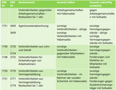

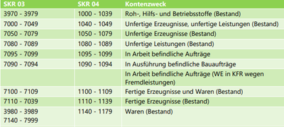

da haben Sie recht. Den Wechselsaldo nur für die Verbindlichkeiten aus Lohn- und Gehalt anzubieten reicht in der Praxis nicht aus. Wir haben hier bei vielen Konten bereits nachgebessert.
Seit dem Buchungsjahr 2020 werden Konten die bisher mit einfachem Saldo abgefragt wurden, mit Doppelsaldo abgefragt.
Zum Beispiel:
Und ab dem Buchungsjahr 2022 wurden weitere Konten auf den Wechselsaldo erweitert. Auch hier ein Ausschnitt:
Eine Aufstellung über alle geänderten Konten finden Sie in dem Dokument Zusätzliche Konten mit doppelter Saldoabfrage und Wechselkonten.

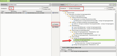

Für das Jahr 2021 können Sie, an Stelle die Konten umzubuchen, auch mit individuellen Kontenzwecken arbeiten.
So gehen Sie vor (an Hand des Beispiels Verbindlichkeiten aus Lohn- und Gehalt mit Soll-Saldo):
1. Stammdaten | Sachkonten | Kontenzweck wählen
2. Im linken Arbeitsbereich in der Schnellsuche die Kontonummer des zu ändernden Kontos erfassen, in Ihrem Beispiel 1740. Unterhalb der Schnellsuche wird das betreffende Konto angezeigt und markiert.
3. Im rechten Arbeitsbereich in der Schnellsuche den gewünschten Kontenzweck erfassen. Was meinen Sie zu dem Kontenzweck Sonstige Vermögensgegenstände?
4. Gewünschten Kontenzweck markieren (siehe Pfeil).
5. Auf Zuordnen klicken.
6. Auf Speichern klicken. Der Kontenzweck wirkt sich auf alle Auswertungen, Programmverbindungen und Übermittlungen z.B. an die Finanzverwaltung aus.
7. Vorgang für weitere Konten entsprechend durchführen.
8. Fenster Kontenzweck schließen.
Details können Sie unter Kontenzweck ändern nachlesen.
