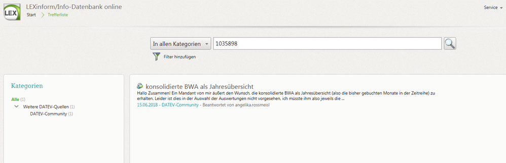

Hallo Frau Roßmeisl,
das verlinkte Dokument verweist lediglich auf diesen Community Eintrag und nicht auf das Dokument zum Thema Konsolidierung - Jahresabschluss zusammenfassen. Können Sie das bitte prüfen.

Hallo xml,
vielen Dank für Ihren Hinweis.
Es hat sich herausgestellt, das Dokument 1035898 gibt es nicht mehr, deshalb läuft der Link ins Leere.
Hier das aktuelle Info-DB Dokument 9211491 Jahresabschlusskonsolidierung (Überblick).
