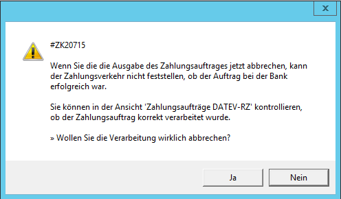

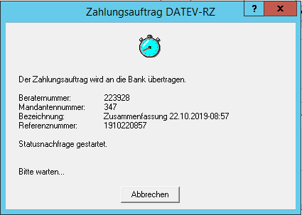

Und diese Grafiken haben wir auch schon das eine oder andere mal nach ein paar Minuten abgebrochen (die Uhr läuft und läuf und läuft):
inkl. der sich dann nachziehenden Meldung:

Bei einer Überweisung beim zweiten Mandanten haben wir die gleiche Fehlermeldung erhalten. Hier allerdings gefolgt von einer weiteren Fehlermeldung und dem Abbruch des Vorgans. Diesen Zahlungsauftrag haben wir dann storniert und erneut gesendet. Es kam wieder die Fehlermeldung, dass der Zahlungsauftrag nicht gesendet werden konnte und wir es erneut versuchen sollten. Dann passierte allerdings nichts weiter. Nach einer halben Stunde habe ich dann die kreiselnde Stoppuhr  die besagt "Der Zahlugsauftrag wird an die Bank übertragen" abgebrochen. Der Zahlungsauftrag wurde als Erldigt markiert, obwohl er es nicht war.
Also bin ich Ihrem Vorschlag gefolgt und habe nach 15 Minuten in der Warteschleife mit einer Dame aus dem Programmservice gesprochen. Diese sagte mir, der Auftrag ist an die FinApi weitergeleitet worden und steht dort auf angehalten/geparkt (ich habe mir den genauen Begriff leider nicht gemerkt).
