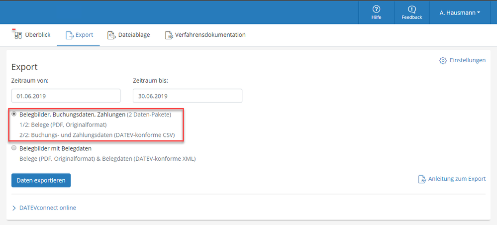

wenn Sie nur den Abschluss machen für den Mandanten, dann ist es sinnvoll die Daten aus LEXoffice im DATEV XML Format zu exportieren. Vorteil: Sie erhalten Buchungssätze und Belege (auch Buchungssätze zu Zahlungen)

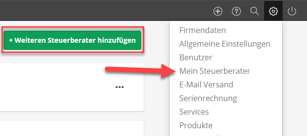

Dafür benötigen Sie einen Steuerberaterzugang zu LEXoffice.
Nach der Anmeldung als sein Steuerberater können SIe über den Steuerberaterzugang die Daten exportieren:
Bitte aber pro Monat exportieren, da Sie die Monate ja leider einzeln einspielen müssen.
Sie erhalten zwei Daten: 1 Zip-Datei mit Belege und XML Datei und einen Buchungsstapel.
Den Buchungsstapel spíelen Sie ganz normal ein.
Die Zip-Datei laden Sie gezippt über den Belegtransfer nach DATEV Unternehmen online hoch.
Anleitung zu den Einstellungen im Belegtransfer finden Sie hier: https://kb.accountant.academy/hc/de/articles/360001773457
Die Belege sind anschließend automatisch mit den Buchungen verknüpft.
