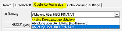

@Oli78 schrieb:
Das löschen der Auftrage in der Datev RZ bringt kein Erfolg.
Nicht löschen. Rechtsklick > verarbeiten, wenn die Aufträge denn als solche OK sind.
@Oli78 schrieb:
Wie kann ich denn die ganzen Umsatzabfragen dauerhaft löschen?
Mandant im Arbeitsplatz suchen > DATEV Zahlungsverkehr öffnen > Stammdaten > Bankverbindungen > Rechtsklick auf die IBAN > Quelle Umsätze: keine.

@Oli78 schrieb:
mit dauerhaft löschen meinte ich das ich den Zahlungsverkehr Online leer bekomme.
In der RZ-Kommunikation löschen. Dort tauchen sie aber wegen meiner genannten Einstellung erst auf. Die Ursache ist also in den Einstellungen des Zahlungsverkehrs zu finden.
@Oli78 schrieb:
Ich rufe die Umsätze jeden morgen automatisch ab.
Der Zahlungsverkehr doch, oder? Wenn Du abrufst, wäre es ja eher manuell statt automatisch.
