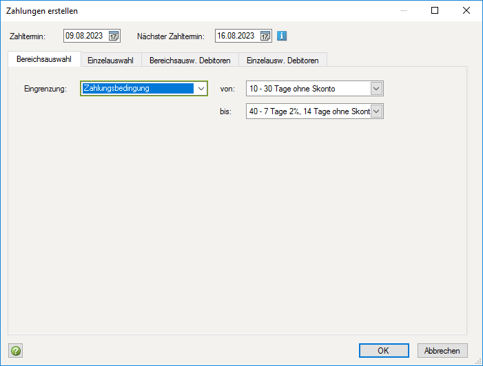

Guten Tag,
die Eingrenzung anhand der Zahlungsbedingung verhält sich seit Kurzem anders, woran könnte das liegen?
Kanzlei-Rechnungswesen V.11.3.
Bis vor Kurzem konnten hiermit Buchungen mit Belegfeld2 von 10-40 als Zahlung erstellt werden.
Jetzt werden Zahlungen erstellt für alle Kreditoren mit Zahlungsbedingungen 10-40.
Es scheint, als ob die Eingrenzung nicht mehr anhand der Zahlungsbedingung aus Belegfeld2, sondern anhand der Kreditor-Zahlungsbedingungen erfolgt.
Beispiel: Kreditor hat Zahlungsbedingung 10 und Buchung mit Belegfeld2=97, weil die Buchung nicht zur Zahlung gebracht werden soll.
Vorher wurde richtigerweise keine Zahlung erstellt, weil Belegfeld=97 nicht im Bereich 10-40 liegt.
Jetzt wird eine Zahlung erstellt, weil die Zahlungsbedingung des Kreditors im Bereich 10-40 liegt.
Wie lässt sich die Eingrenzung anhand Belegfeld2 wieder herstellen?
Zahlungen erstellen / Bereichsauswahl / Eingrenzung ZahlungsbedingungenZahlungen erstellen / Bereichsauswahl / Eingrenzung Zahlungsbedingungen

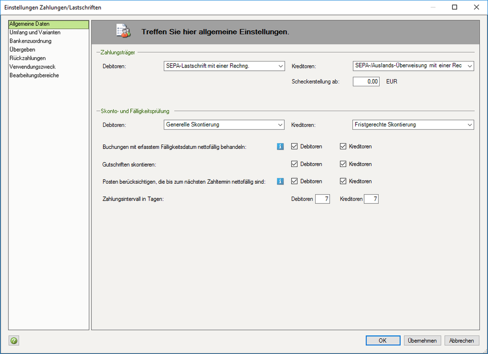

Es hat wohl mit der Skonto- und Fälligkeitsprüfung zu tun.
Einstellungen für Zahlungen / Lastschriften vornehmen
Buchungen mit erfasstem Fälligkeitsdatum nettofällig behandeln: Um Rechnungsbuchungen, deren Fälligkeit z. B. im Belegfeld 2 erfasst wurde, bei Debitoren oder Kreditoren nettofällig zu behandeln, aktivieren Sie die jeweiligen Kontrollkästchen. Wenn Sie die Kontrollkästchen nicht aktivieren, wird die günstigste Skontierungsmöglichkeit aufgrund der in den Stammdaten hinterlegten Zahlungskondition geprüft.
mkrueger
258 Mal angesehen
Das Häkchen nettofällig ist aktiv, aber Belegfeld2 wird trotzdem nicht verwendet.
Welche Einstellung ist nötig, um Zahlungen mit Eingrenzung auf Belegfeld2 zu erstellen?

Das Problem lag an der Zahlungsbedingung 97. Nach Ändern und Speichern der Zahlungsbedingung werden Buchungen mit Belegfeld2=97 wieder mit der Zahlungsbedinung 97 zur Zahlung gebracht und nicht mit der hinterlegten Kreditoren-Zahlungsbedinung.
Damit ist das Problem gelöst.
