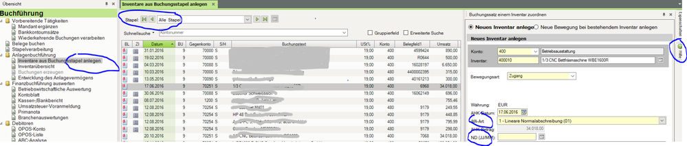

Guten Morgen Frau Bieler,
Sie haben die Monatsbuchführung erfasst und wollen nun die AfA buchen? In der Übersicht-->Anlagenbuchführung können Sie Inventare ganz einfach aus dem, in der Fibu, erfassten Buchungssatz anlegen.
Wenn es stockt, rechts mal in der Hilfe nachlesen. Viel Erfolg.

Können Sie mir bitte noch einen Screenshot einstellen aus dem die Abschreitungsarten ersichtlich sind. Ich bin mir nicht sicher wie ich die degressive Abschreibung erstelle.

degressive AfA können Sie (oben im Screenshot rechts unten) bei AfA-Art auswählen. Lesen Sie aber bitte vorher § 7 EStG ganz durch.

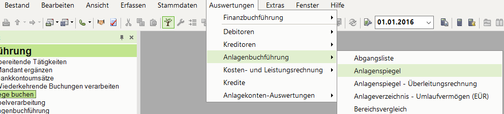

Und den AnlSpiegel finden Sie so:
C. Rohwäder
