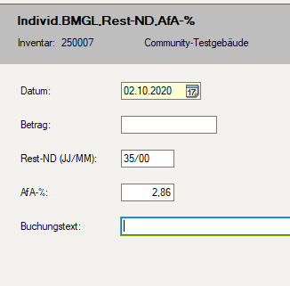

Hallo @einmalnoch.
Wollen Sie eine niedrigere Nutzungsdauer bei Gebäuden vorgeben als vom Programm vorgeschlagen wird, dann gehen Sie wie folgt vor:
- Legen Sie das Inventar mit der gewünschten Gebäude-AfA-Art an, z.B. Nummer 12.
  Belassen Sie die automatisch vorgegebene Nutzungsdauer.
- Klicken Sie im geöffneten Inventar auf die Registerkarte Bewegung.
- Klicken Sie auf den Link +Neue Bewegung anlegen.
- Wählen Sie hier den Eintrag individ. BMGL,Rest-ND,AfA-%.
- Erfassen Sie im Feld Datum einen Tag nach dem Zugangsdatum.
- Geben Sie im Feld Rest-ND (JJ/MM) die tatsächliche Nutzungsdauer ein.
- Erfassen Sie im Feld AfA-% den neuen, dazugehörigen Prozentsatz.

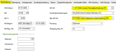

ich hätte eine eine Frage zum obigen Vorgehen mit "Indv. BMGL/RND/Afa".
Ist das auch so zu machen wenn man bei einem beweglichen Wirtschaftsgut bei dem 2020 degressive Abschreibung geschlüsselt wurde bereits schon im darauf folgenden Jahr (2021) zur linearen Afa übergehen will?
Hintergrund: Mandant 2020 hoher Gewinn -> degressive Afa (aber keine 7g-Afa da als "Sicherheitspolster" für Folgejahre)
Mandant 2021 niedriger Gewinn -> möchte weniger Afa nehmen um nicht zu weit "abzurutschen" und Afa Potenzial für Folgejahre aufzusparen
Mandant 2022 Gewinn noch nicht genau absehbar -> lineare Afa o.k. + Evtl. aufgesparte 7g-Afa
Habe bei der Inventar-Verwaltung nichts gefunden wo ich die vorzeitige Umstellung mit einem "einfachen Haken" vorher auslösen könnte und  alle Folgeberechnungen automatisch macht. Automatische Umstellung würde ja erst später erfolgen.

Hallo @JosefB,
nein, diese Bewegung ist in Ihrem Fall ungeeignet.
Bei einer gewünschten vorzeitigen Umstellung von der degressiven Abschreibung auf die lineare Abschreibung sind im Programm folgende Schritte nötig:
  • Ändern Sie im WJ 2021 in der Registerkarte Abschreibungen die Abschreibungsart auf Lineare Abschreibung (01) und hinterlegen Sie im Feld Alte AfA-Art die Geom.degressive Abschreibung (02).
  • Wechseln Sie in die Registerkarte Vortragswerte und hinterlegen zum 01.01.2021 die neue Bemessungsgrundlage für die lineare Abschreibung.
