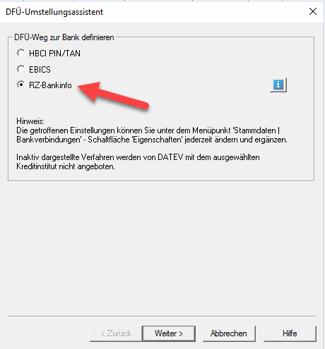

Ja Sie müssen mit einem Rechtsklick auf die entsprechende Bankverbindung DFÜ-Umstellungsassistent die Abholung von autom. auf manuell umstellen.
Anschließend die Quelle Kontoumsätze in KaRewe wieder auf DATEV RZ ändern und fertig.
ALTERNATIV können Sie aber auf den DFÜ-Weg im Zahlungsverkehr zur Bank auf RZ-Bankinfo ändern.
Dann müssten Sie die Quelle DATEV ZV in KaRewe nicht umstellen.
