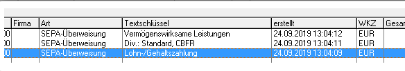

Hallo liebe Community,
ich habe folgende Frage und weiß nicht ob ich im Bereich LODAS bin oder Zahlungsverkehr. Ich würde gerne den Textschlüssel im Zahlungsverkehr vom Namen ändern. Die Dateien werden aus der Gehaltsabrechnung LODAS in den Zahlungsverkehr übergeben:
Ansicht Zahlungsverkehr:
Es muss irgendwie gehen, da ich aus der Historie heraus, unterschiedliche Texte in den verschiedenen Mandanten habe. Ich würde zum Beispiel gern bei "Div.: Standard, CBFR" den Namen "BAV" oder "betriebliche Altersvorsorge" haben.
Ich habe leider keine Einstellungen gefunden. Könnt Ihr mir weiterhelfen.

Hallo Herr Lang,
der Zahlungsverkehr nimmt die Textschlüssel, die er aus der Zuliefer-Anwendung, in Ihrem Fall aus LODAS, bekommt.
Sie können diese im Programm Zahlungsverkehr auf alle zulässigen und hinterlegten Textschlüssel ändern.
Öffnen Sie mit einem Doppelklick den Zahlungsauftrag. Doppelklicken Sie den gewünschten Zahlungssatz. Im Feld Textschlüssel können Sie auf alle hinterlegten Textschlüssel zugreifen.
Bedenken Sie bitte, dass beim Ändern eines Lohn relevanten Textschlüssels ggf. gesetzte Sperren in der Rechteverwaltung nicht mehr greifen könnten.
Ich gebe diese Anfrage noch an meine LODAS-KollegINNEN weiter, ob es dort eine Möglichkeit gibt, dass Anpassungen an den Textschlüssel vorgenommen werden können.
