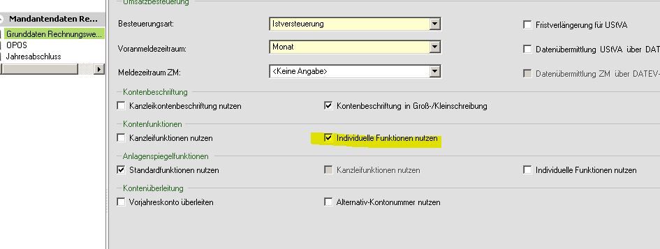

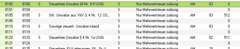

der Ausweis in der USt-Voranmeldung wird über die Kontenfunktion gesteuert. Einige der von Ihnen genannten Konten wie z.b. 8101 (vgl. zweites Bild unten) sind hier jedoch nicht "fest verknüpft". Sie müssen hierzu den Konten die richtige Funktion zuordnen.
Voraussetzung ist, dass individuelle Funktionen in den Mandantenstammdaten aktiviert sind:
Die Kontenfunktion ist über Stammdaten / Sachkonten / Kontenplan änderbar - allerdings wirkt diese nur für zukünftige Buchungen und nicht in die Vergangenheit zurück:
Ich bin mir grade nur nicht sicher, ob ggf. auch alle offenen Stapel für diese Änderung festgeschrieben sein müssen.
Tipp: ich würde mir immer die Funktion des "richtigen" Kontos ansehen und die Schlüsselung dann auf die "neuen" Konten übertragen, im Beispiel hier die Daten des Kontos 8100 für die übrigen von Ihnen genutzten Konten.
Ich unterstelle hier jetzt auch, dass wirklich alle von Ihnen genannten Buchungen einen ust-lichen Sachverhalt nach §4 Nr. 8 ff darstellen, der in der Voranmeldung zur Kennzahl 48 dargestellt wird.

Hallo Herr Wirth,
hallo Herr Hüwe,
es müssen alle Stapel festgeschrieben sein, in denen das betroffene Konto bebucht ist. Alternativ könnte man bei nur wenigen Buchungen auf dem Konto die Kontonummer in allen Buchungen ändern und nach der Funktionsänderung wieder zurückändern.
