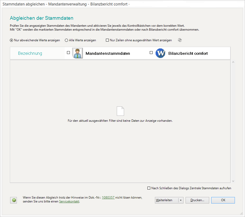

Der Stammdatenabgleich ist ja nun ein Quell der Freude oder Arbeitszeitvernichtung ist Programm.
Diese Betriebsbremse gehört aber schon in eine spezielle Kategorie, welche überlasse ich dem Betrachter.

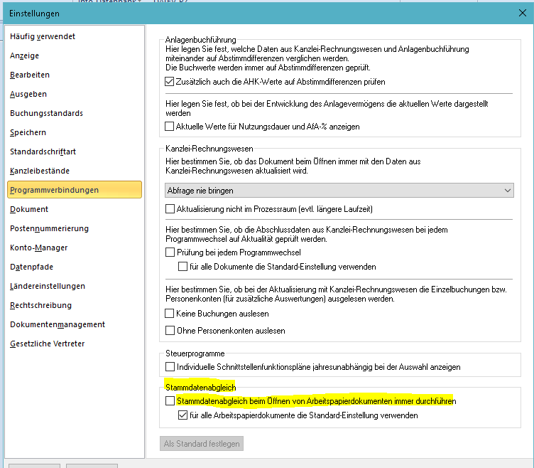

Bitte diese Einstellung auch für das Öffnen eines einfachen BiBer- Bilanzberichtes aktivieren.
Weshalb eigentlich nur für "Arbeitspapiere?

das Fenster "Stammdaten abgleichen" kommt immer dann,
  • wenn im Dialog "Daten aktualisieren" bewusst der Haken für "Stammdaten / Mandantendaten aus dem Stammdatendienst" gesetzt ist
  • oder wenn es Abweichungen zwischen Bericht und dem Stammdatendienst gibt
Ist der Haken beim "Daten aktualisieren" nicht gesetzt und es gibt keine Abweichungen, dann wenden Sie sich bitte gerne an den Anwenderservice Bilanzbericht unter 0911 319 34735 zur Prüfung des Sachverhalts.

im Bereich der Wirtschaftsprüfung gibt es für einen Prüfungsfall (Mandanten) sehr viele Arbeitspapier, die rein für interne Zwecke bearbeitet werden müssen. Oft ist der Mandantenname die einzig enthaltene Variable aus dem Stammdatendienst. Aus diesen Gründen ist für Arbeitspapiere der Stammdatenabgleich abschaltbar.
Zur Zeit lässt sich mit unserem Programm Ihre Anregung "Abgleich der Stammdaten auch für die Berichtsschreibung optional abschalten" nicht erfüllen.

ich möchte keine Kritik an Ihnen oder Ihren Kollegen üben, aber der Stammdatenabgleich ist in allen Programmen dermaßen verunglückt und zudem komplett überflüssig, man kann entweder über die Kapriolen lachen oder weinen.
Es ist egal ob ich ein Häkchen bei Stammdaten prüfen setze oder nicht, sollte der Abgleich keine Unterschiede finden benötige ich das Fenster nicht. Ich möchte nur au den Eindruck hinweisen, den eine solche Handhabung hinterlässt; für mich zeugt es von wenig Respekt dem Anwender gegenüber.

Sehr geehrter Herr Fischer,
aus Performancegründen ließ sich vor langer Zeit der Abgleich per NuKo deaktivieren.
-> Der BiBer- Start dauerte gerade einmal 1/3 der Zeit.
Wenn Sie uns bitte diese Prüfroutine optional deaktivieren lassen.
Es gibt Fälle, wo am Tag ein Mandant 20 * geöffnet werden muß und die Daten defintitiv nicht angepaßt werden sollen. (Hier und heute: unterjährige Schlußbilanz und die Adreßdaten sind bereits auf "Privat" umgestellt.)
