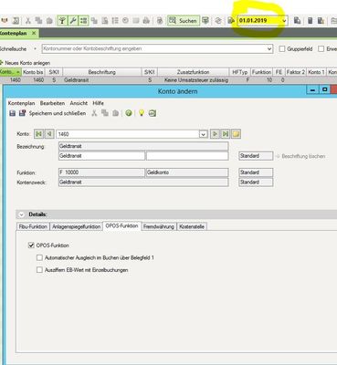

Folgende Einstellungen musst du vornehmen:
Ich will jetzt im WJ 2020 die Auszifferung mit EB-Wert Einzelbuchungen. Also muss ich erst in 2019 die Auszifferung anklicken:

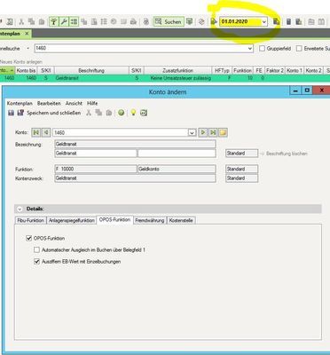

Nun kann im Folgejahr WJ 2020 auch die Auszifferung EB-Wert mit Einzelbuchungen ausgewählt werden.

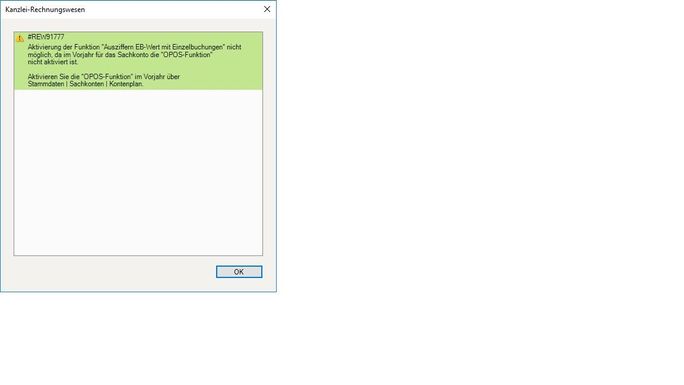

Das ist mir schon klar. Dann bekomme ich aber folgende Meldung:
und das bekomme ich in jedem Jahr. Bis zum ersten Jahr, dann heisst es Konto im Vorjahr nicht vorhanden.
