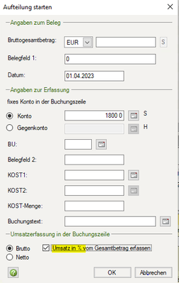

Im Dokument Nr. 9211370 "Buchungen aufteilen" ist beschrieben, dass ein Kontrollkästchen "Umsatz in %" zu aktivieren ist.
Wo kann ich dieses Kontrollkästchen finden ?

Hallo @Hofmann1 ,
öffnen Sie einen Vorlauf und und klicken in der Buchungszeile auf den Link Aufteilung starten.
Im Fenster Aufteilung starten geben Sie die Kriterien für die Aufteilung ein.
Ganz unten in der Gruppe Umsatzerfassung in der Buchungszeile können Sie das Kontrollkästchen Umsatz in % vom Gesamtbetrag erfassen aktivieren.
Anschließend können Sie im Feld Umsatz der Buchungszeile den prozentualen Anteil vom Gesamtbetrag erfassen.

Ja, soweit habe ich es verstanden.  Vielen Dank.
Leider ist das Kontrollkästchen in der Maske bei mir nicht dauerhaft zu sehen bzw. nur,
wenn ich Buchung aufteilen aufrufe, das Programm verlasse, wieder reingehe und dann sehe ich es einmalig.
Beim nächsten Mal ist es aber wieder verschwunden. Können Sie mir hierfür eine Erklärung geben?

Hallo @ Hofmann1,
es gibt zwei unterschiedliche Formen der Aufteilung beim Buchen.
1. Aufteilen im Modus Standardbuchen und im Modus Rechnungen buchen
Hier gibt es die Unterscheidung bei der Umsatzerfassung zwischen Brutto und Netto inklusive der Funktion Umsatz in % vom Gesamtbetrag erfassen.  Buchungen aufteilen
2. Zahlbetrag aufteilen im Modus Zahlungen buchen (Sammelzahlungen)
Hier gibt es die Unterscheidung nach Brutto- und Netto-Umsatzerfassung ohne der Funktion Umsatz in % vom Gesamtbetrag erfassen.  Sammelzahlung durchführen
Wenn das Kontrollkästchen fehlt, befinden Sie sich womöglich im Modus Zahlungen buchen?
Wenn dem nicht so ist, senden Sie bitte einen Servicekontakt an den Programmservice Rechnungswesen.
Die Kollegen melden sich bei Ihnen, um den Sachverhalt anzusehen.
