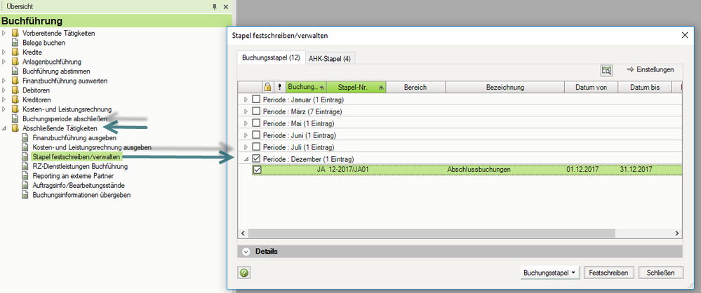

Ich habe im Rechnungswesen pro einen Bestand mit dem Buchungstyp "JA", wie kann ich diesen Bestand festschreiben?

Hallo Frau Brück,
ich vermute, dass Sie eine Datensicherung Ihrer Steuerberaterin/Ihres Steuerberaters eingespielt haben. Der Buchungstyp "JA" steht für so genannte Abschlussbuchungen, die in der Kanzlei-Ausgabe des Rechnungswesen-Programms möglich sind.
Der Buchungsstapel wird zwar in der Auswertung Primanota mit angezeigt, kann aber mit DATEV Rechnungswesen nicht im Belege buchen aufgerufen werden.
Eine Festschreibung ist beispielsweise in den abschließenden Tätigkeiten möglich:

Sehr geehrter Herr Wielgoß,
vielen Dank für die schnelle Antwort; leider wird der Stapler in diesem Bereich nicht angezeigt; er ist nur sichtbar unter "Stammdaten, Infodaten".
Vielleicht gibt es ja noch eine andere Möglichkeit.

Hallo Frau Brück,
ich gehe ebenfalls davon aus, dass Sie eine Sicherung (inkl. Jahresabschluss-Stapel) Ihres steuerlichen Beraters eingespielt haben.
Stapel mit der Kennung "JA" können nur im Kanzlei-Rechnungswesen festgeschrieben werden. Da es im Rechnungswesen pro keinen Jahresabschlussteil gibt, können Sie den Stapel nicht festschreiben.
Lösung wäre wie folgt:
Erstellen Sie eine Sicherung des betroffenen Wirtschaftsjahres über die Bestandsdienste Rechnungswesen und geben diese an Ihren steuerlichen Berater weiter.
Dieser spielt die Sicherung bei sich ein und schreibt die entsprechenden Stapel fest. Anschließend erstellt er erneut eine Sicherung und gibt Ihnen diese zum Einspielen wieder zurück.
Bitte beachten Sie, dass Sie in der Zwischenzeit in dem betroffenen Wirtschaftsjahr nicht weiterarbeiten, da durch das Einspielen der Sicherung die neu erfassten Daten überschrieben werden.
Im Informations-Dokument 1036124 finden Sie eine Anleitung zum Sichern und Einspielen von Buchführungsbeständen.
