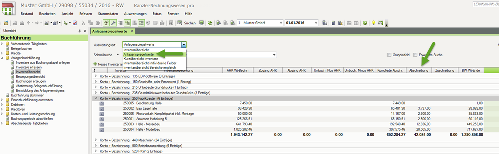

in der Inventarübersicht sehen Sie die Jahresabschreibung nur in den Details zum Inventar.
Die Jahresabschreibung pro Wirtschaftsgut sehen Sie mit der Auswertungsart Anlagenspiegelwerte (siehe auch Beitrag vom 20.11.2013):

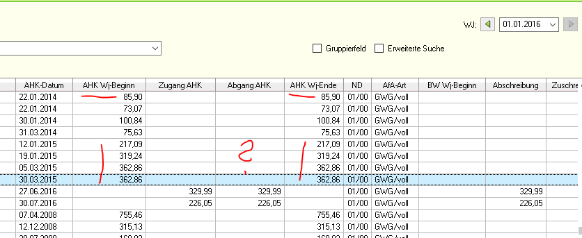

Thema: Ansicht Anlagespiegel und AHK 😞
Im Bericht ist alles korrekt dargestellt...

ich glaube, Sie haben da nichts übersehen. Die AfA-Beträge des aktuellen Jahres sind in der Inventarübersicht nur im Detailbereich sichtbar. Für die Anzeige der AfA-Beträge ist weiterhin ein Wechsel in der Inventarübersicht in die Auswertungsart Anlagenspiegelwerte notwendig - hier können bei Bedarf auch noch weitere Spalten ausgewählt werden, die beispielsweise in der Inventarübersicht vorhanden sind.
Immerhin merkt sich das Rechnungswesen-Programm diese Einstellung und zeigt auch beim nächsten Start der Inventarübersicht die Auswertungsart Anlagenspiegelwerte an.

bei der Auswertungsart Anlagespiegelwerte hat mich die Gruppierung gestört. Jetzt habe ich gesehen, dass ich diese auch bei "Einstellungen Liste" rausnehmen kann.
Jetzt kann ich damit sehr gut leben. Vielen Dank.
