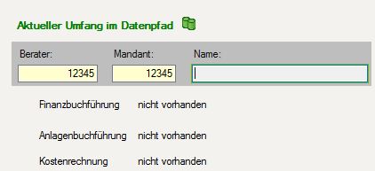

Guten Morgen zusammen,
ich habe Rechnungswesen-Daten erhalten um diese einzuspielen. Die Mdt.Nummer ist abweichend, sodass ich auf den unteren Punkt erweitert klicken kann und dann diese auf unsere Mandantennummer einspielen kann.
In dem fall möchte ich das unter DATA1 abspeichern und nicht auf Standard.
Wenn ich unter DATA1 abspeichere, findet der den Mandanten nicht. Unter Standard aber schon.
Was habe ich hier falsch gemacht oder muss ich noch irgendeinen Zwischenschritt machen?
Im Anhang ein Bild davon. Ich habe diese natürlich nur als Beispiel mit 12345 angegeben. Aber so könnt ihr euch das auch vorstellen.
Vielen Dank im Voraus!

Dann ist Ihr vorhandener Bestand auch bereits unter "Standard" abgespeichert.
Um das zu überprüfen öffnen Sie über die Programmsuche das Programm "Bestandsdienste Rechnungswesen".
Klicken Sie dann im Programm oben links im Menübaum auf "Kanzlei" und prüfen Sie die dann angezeigten Bestände. Über der Liste finden Sie ein Dropdown-Feld, über das Sie die Datenpfade selektieren können.
Hier können Sie dann sowohl die gespeicherten Daten und "Standard" und unter "DATA1" kontrollieren.
Sind die Daten möglicherweise unter abweichenden Ordnungsbegriffen gespeichert? Gibt es möglicherweise eine Abweichung zwischen ZMSD und Ordnungsbegriff?
Sie können sich die Informationen auch anzeigen lassen, indem Sie im DAP in der Leistungsübersicht zum Mandanten den Mauszeiger über die Leistung halten. Dann werden Ihnen die Ordnungsbegriffe und der Datenpfad angezeigt.

Vielen Dank für die schnelle Antwort.
Die aktuellen Daten sind alle unter Standard gespeichert.
Wie kann ich die "neuen" Dateien unter Data1 abspielen/abspeichern?
Standard soll vorerst bleiben. Wir wollen aber zusätzlich diese unter Data 1 haben.
Da wir noch die Zahlen vergleichen wollen.

Dann ist die Anzeige ja korrekt, denn unter DATA1 existiert der Bestand bisher noch nicht.
Sie werden ihn dann aber vermutlich nur über die Geschäftsfeldübersicht finden, nachdem sie den Bestand zusätzlich in DATA1 eingespielt haben, wenn keine automatische Verknüpfung zur ZMSD erfolgt.
