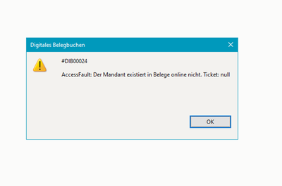

bei einem Mandant lässt sich in Rechnungswesen keine digitalen Belegen aus DUO abholen. Es erscheint eine Fehlermeldung (siehe Screenshot).

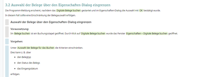

Zu dem Fehler gibt es zwar ein Hilfe-Dokument dazu, aber die Lösungsvorschläge passen nicht zu meinem Sachverhalt.

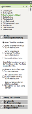

Vor allem habe ich das Problem, dass es folgende Einstellung zum beheben des Problems in Rechnungswesen gar nicht gibt. Vermutlich wurden diese durch ein Datev-Update entfernt oder geändert.
Sollte ich falsch liegen, bitte erklären.

Das Problem ist nun behoben!
Problem war, dass die Beraternummer in Rechnungswesen und DUO nicht identisch war.
