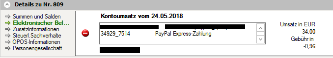

Funktioniert das neue Modell auch bei unterschiedlichen Währungen?
Wie werden die Paypal- Gebühren behandelt
Wunsch (bei uns längst Standard) : Analog den Kontoführungsgebühren werden die Gebühren zu Monatsende in einer Summe gebucht.

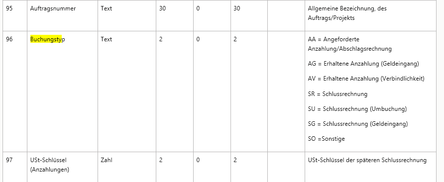

Meines Wissens nach unter Feldbeschreibung Buchungsstapel die Nr. 95 „Auftragsnummer“.

Ich habe jetzt dieses Feld beim Import getestet...
-> "Die Anzahlungsinformation ist nicht vollständig Grund: Der Buchungstyp fehlt. (REW90874)
=> "SO" für alle Buchungen getextet, und der Import lief durch.

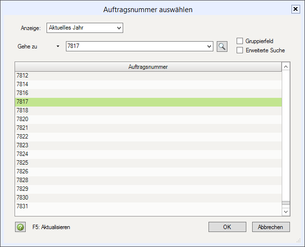

a) Suche Auftragsnummer
Diese Möglichkeit funktioniert einwandfrei und würde die gesamte Bearbeitungszeit um die Hälfte reduzieren, wenn nicht.... (s. b)

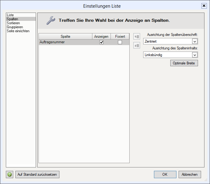

Noch nebenbei:
Der Witz ist, dass man nur eine Spalte auswählen kann und diese auch noch fixieren kann. Wo hier der Sinn liegt, wird wieder einmal nur die Programmierung wissen.
Aber sei's drum.
Man ist also gezwungen bei der Erfassung der Anzahlungsinformationen 2 x die TAB-Taste zu wählen. Besser wäre es, wenn man gleich auf das Combofeld (Buchungstyp) springt und das auch noch mit Enter.

Noch eine Anmerkung an das zukünftige Modul:
Da ich nicht weiß, wie es zukünftig sein wird, hätte ich jetzt schon einmal folgende Bitte:
Meistens wird bei einer Rückzahlung (Kaufrücktritt) immer die ursprüngliche Auftragsnummer (Order-ID) im Buchungstext angegeben. Die erstellte Gutschrift erhält aber eine neue Auftragsnummer (Order-ID), das ist aber dem Kunden wurscht.
Ich möchte darum bitten, ob man es nicht ermöglichen kann, dass er auch alte Auftragsnummern findet, damit darüber auf die Kundennummer geschlossen kann werden. Meinethalben über eine zusätzliche Checkbox "Suche im Gesamtbestand".
Vielen Dank.
Gruß A. Martens

Sehr geehrter Herr Martens,
gehe ich recht in der Annahme, daß Sie das Paypal- Feld "Rechnungsnummer" im Bankmanager unter einem der diversen "Verwendungszwecke" importierten und dieses mit der "Auftragsnummer" aus dem FiBu- Import übereinstimmt?
https://www.datev.de/dnlexom/api/content/v01/entity/a1080774.pdf?save=False&docId=1080774
Nachricht 27 von 30
2524 Mal angesehen
Hallo Hr. Kolberg,
ja, ich habe im Buchungstext die Order-ID enthalten.
So sieht es bei mir aus:
