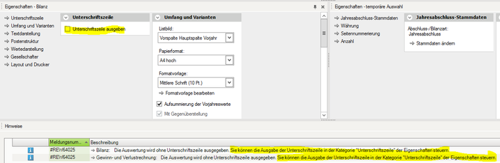

Hallo @Gelöschter Nutzer,
ich hab mir das angesehen. Ich muss ehrlich gestehen, ich habe Ihr Problem noch nicht ganz erfasst 🤔. Meine Vermutung ist, dass Sie solche Hinweise nicht benötigen, dann können Sie diese auch ausblenden, siehe nachfolgend.
Die Hinweismeldung #REW64010 erscheint, wenn keine Unterschriftszeile angehakt ist. Das ist nur eine blaue Informationsmeldung. Es besteht kein zwingender Handlungsbedarf. Im Gegensatz zu roten Fehlermeldungen bzw. gelben Warnungen.
Falls Sie die Informationsmeldungen nicht benötigen, können Sie diese auch über rechte Maustaste im Hinweisfenster | Nur Fehlermeldungen und Warnungen anzeigen ausblenden. Ich persönlich benötige die Informationsmeldung auch nicht, finde sie aber hilfreich, wenn etwas nicht erwartungskonform funktioniert.
Wenn die Unterschriftszeile ausgegeben wird, erscheint die Meldung nicht mehr.

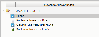

Bisher war es so, dass das Programm es akzeptiert hat, wenn ich keine Unterschriftszeile bei Bilanz / GuV ausgegeben wollte.
Im Ausgabedialog und im Hinweisfenster wurde das nicht angemerkt.
Im neuen Jahresabschluss wird das in beiden Fenstern gekennzeichnet.
Im Hinweisfenster kann ich das - wie von Ihnen beschrieben - unterdrücken, indem ich Hinweise generell unterdrücke (finde ich eigentlich blöd s.o.). Im Ausgabedialog ist die Hinweiskennzeichnung aber weiterhin vorhanden:

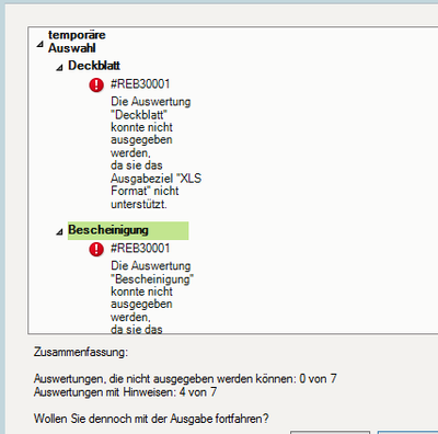

Auch beim Excelexport wird die angeblich fehlende Unterschriftszeile bemängelt..
Auch der Hinweistext ist merkwürdig:
Obwohl Bescheinigung und Deckblatt angeblich nicht ausgegeben werden können, können 0 von 7 Auswertungen nicht ausgegeben werden ... das führt dazu, dass Hinweise einfach ignoriert werden.

im Jahresabschluss auf Zuordnungstabellen kam die Meldung immer und unabhängig der gewählten Auswertungen. Es gab die Funktion "Meldung nicht mehr anzeigen". Diese haben Sie genutzt, dadurch erscheint an keiner Stelle die Meldung mehr.
Im neuen Jahresabschluss wurde die Ausgabe der Meldung auf Pakete reduziert, bei denen die Auswertung Deckblatt oder Bescheinigung ausgewählt wurde. Die Meldung kann nicht mehr ausgeblendet werden.
Für mich sind beide Vorgehensweisen und Ihre Anregung nachvollziehbar. Ich bin der Meinung, dass es hier auch kein wirkliches richtig und falsch gibt.
Ich gebe Ihre Anregung weiter, dass man diese Meldung einzeln ausblenden kann. Ich bin gespannt ob sich hierzu weitere Anwender melden🙂.
Bezüglich der falschen Anzeige "Auswertungen, die nicht ausgegeben werden können: 0 von 7". Das ist schlichtweg ein Fehler, da ja 2 Auswertungen nicht ausgegeben werden können. Das gebe ich zur Bereinigung weiter.
