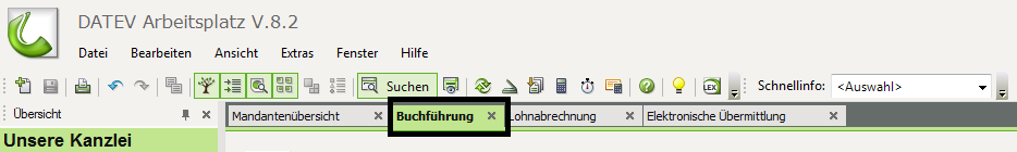

ich nutze die Buchführungsübersicht, die man über "Unsere Kanzlei" aufrufen kann, weil man dort schnell wichtige Daten sehen kann.
Leider habe ich bislang noch nicht herausgefunden wie oder ob man die Buchhaltungen nach Fälligkeit sortieren kann.
Gibt es bei dieser Übersicht solch eine Möglichkeit? Bzw. welche Übersichtfunktion nutzt Ihr? (Excel außen vor gehalten)

vielen Dank für Ihre Hilfe, aber ich glaube das Sie etwas anderes meinen.
Meine Übersicht habe ich bereits soweit gefiltert, dass nur meine Buchführungen angezeigt werden. Meine Frage richtet sich nach der Sortierung nach Frist.
Beispiel:
Februar ohne Fristverlängerung - 10.03.20
Februar mit Fristverlängerung - 10.04.20
März ohne Fristverlängerung - 10.04.20
I. Quartal ohne Fristverlängerung - 10.04.20
März mit Fristverlängerung - 10.05.20
Ich habe in der Zeit ein wenig weiter probiert und es soweit sortiert, das es mir nach "zuletzt gesendet" und danach die "Fristverlängerung" sortiert. In dem folgendem Bild habe ich einen älteren Zeitraum in der Gesamtübersicht verwendet um die Sortierung besser darstellen zu können.
Eingestellt unter:
Rechtsklick - Einstellung Liste - Sortieren - Sortieren nach - DÜ USt VA (RZ) Aufsteigend - Anschließend nach - Fristverlängerung Absteigend
Diese Sortierung kommt dem schon sehr nahe. Leider wird bei der Unterteilung nicht zwischen monatlich und Quartal differenziert und dadurch würde in meinem obigen Beispiel der "März mit Fristverlängerung" vor dem "I. Quartal ohne Fristverlängerung" aufgelistet.

wir gruppieren hier die Buchhaltungen nach der Spalte UStVA (bei Dir die 11. Spalte). Dann hast du zwei Gruppen (monatlich und quartalsweise), die sehr übersichtlich sind.
