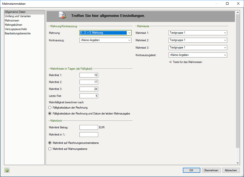

Unsere Mahnfristen sind wie flogt hinterlegt:
Bei manchen Kunden erfolgte nun keine 2. Mahnung, obwohl bereits eine Woche vorher die 1. Mahnung gesendet wurde. Die Rechnung ist auch nicht gesperrt. Ich bin echt verwundert, warum es auf einmal nicht mehr so funktioniert wie immer.
Normalerweise hätten hier beide Rechnungen angemahnt werden müssen.

Der Fehler wurde mittlerweile gefunden, ein Mitarbeiter hat eine Woche zuvor die Mahnfrist 1 geändert und es erst nachdem vorletzten Mahnlauf zurückgesetzt....
Da eine Mahnung sofort nach Fälligkeit gemahnt wurde...
Das erklärt auch warum die eine Rechnung gemahnt wurde und die andere nicht.
