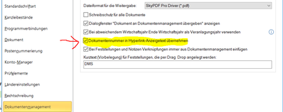

Die wichtigste Nummer um ein Dokumente in der DMS wiederzufinden ist die DMS Dokumentennummer. In Abschlussprüfung kann man einstellen, dass diese bei jedem Link zur DMS vorangestellt wird.
Wenn man in AP in den Basisdiensten / Einstellungen / Dokumentenmanagement den nachstehenden Haken setzt:

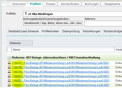

dann wird überall in Abschlussprüfung nicht nur der Dokumentenname, sondern immer davor noch die Dokumentennummer (gefolgt vom Knigge) angezeigt wie z. B. hier beim Prüffeld:
Um ein solches verknüpftes Dokument zu öffnen genügt in dem obigen Fenster ein einfacher Klick auf den Link.
