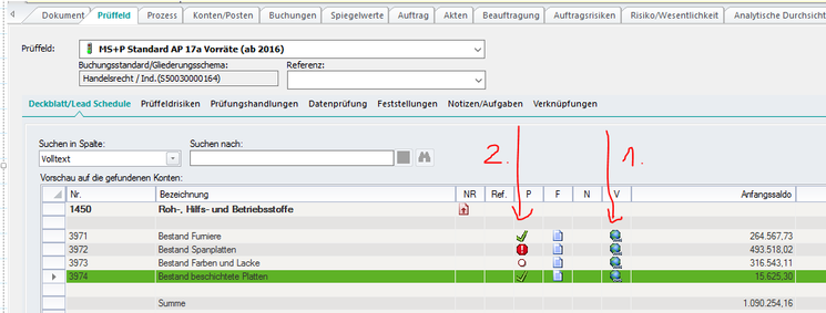

In AP gibt es ein Arbeitsblatt "Prüffeld" und dort kann man über "Bereiche Festlegen" den Bilanzposten (geht natürlich auch mit der GuV) mit den Konten einblenden lassen.
Dort haben wir die Möglichkeit DMS Dokumente mit den Konten zu verknüpfen (nachstehend mit 1. markiert):
Darüber hinaus kann man auch Prüferzeichen setzen (vorstehend mit 2. gekennzeichnet).  Somit ist hier die vollständige Bearbeitung inkl. der Querverweise digital ohne Papierakten möglich.

  • Variante 1: Per drag an drop von der DMS in die Spalte V des jeweiligen Kontos (siehe oben) im "Prüffeld" UND/ODER

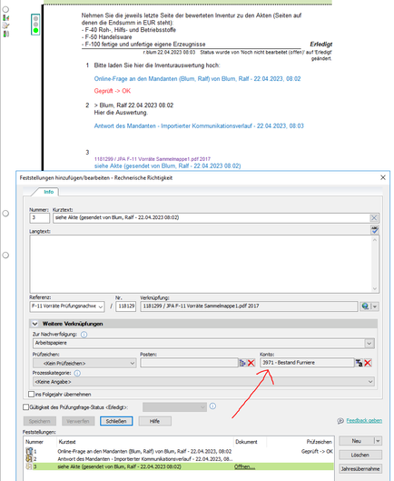

  • Variante 2: In dem man in der "Prüfungsfeststellung" oder der MaDi-Online-Antwort mit dem verknüpften Dokument aus der DMS das dazugehörige Konto erfasst:
Vorteil der Hinterlegung des Kontos in Variante 1 oder Variante 2 ist auch, dass dann alle über obige Vorgehensweise verknüpften DMS Dokumente (bei denen entweder der Posten oder das Konto hinterlegt wurde) im Erläuterungsteil des Berichtes ebenfalls an der Seite als Verknüpfung angezeigt werden und über einen Doppelklick auf die "Büroklammer" einfach zu öffnen sind.
