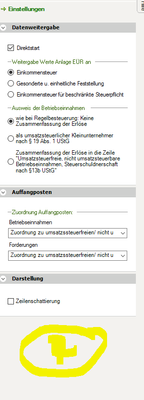

ich hoffe, jemand kann helfen, ich habe schon alles abgesucht. Ich habe eine kleine LuF Buchhaltung mit Wirtschaftsjahr vom 1.7.2020 bis 30.06.2021 und wollte die EÜR in die Einkommensteuererklärung 2020 übergeben.
Im WJ 2018/2019 konnte ich noch auswählen, dass die EÜR ins Jahr 2018 übergeben werden soll, aber wenn ich jetzt versuch die EÜR 2020/2021 in die Einkommensteuer 2020 zu übergeben, öffnet mir das Programm immer einen neuen 2021er Bestand. So hätte ich dann in der 2019er und 2020er Einkommensteuererklärung 2 mal die gleiche EÜR drin.
Kann man das irgendwo in den Stammdaten anpassen oder sonst irgendwie einrichten, dass er 2020/2021 in die Einkommensteuer 2020 übergibt?
So sah es 2018 noch aus:
Und jetzt sieht es so aus:
Würde mich über eine Rückmeldung freuen! Vielen Dank!

Hallo OleJay,
ja, das kann man in den Stammdaten anpassen.
Hinterlegen Sie in den Unternehmensdaten die Unternehmensform LuF Einzelunternehmen.
Stammdaten | Mandantendaten | Zentrale Mandantendaten | Unternehmen/Vereinigung | Liste Unternehmensform.
Unterstützung bei land- und forstwirtschaftlichen Mandaten erhalten Sie mit unserem Branchenpakt Land- und Forstwirtschaft. Infos dazu finden Sie hier.
Melden Sie sich, wenn Sie noch Fragen haben.

Hallo Frau Bosch-Frühauf,
danke Ihnen, dann sollte es nächstes Jahr klappen.
Für dieses Jahr habe ich mich damit beholfen, dass ich den Haken "Direktstart" bei der Übergabe rausgenommen habe, die Daten weitergegeben und dann im richtigen Einkommensteuer Jahr Programmverbindungen/Werte aus Bilanz übernehmen ausgewählt habe.
